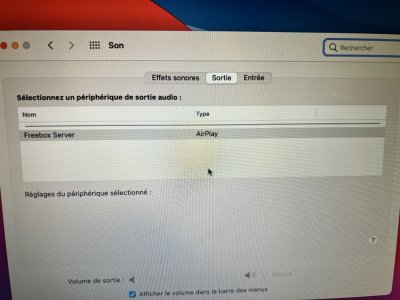

Bonsoir à toutes et tous.
Je viens de récupérer un MacBook Air de 2013, sur lequel j'ai un problème de batterie (résolu provisoirement par le retrait de celle-ci). Par contre je n'ai aucune possibilité d'avoir du son. En effet je ne sais pas comment ni pourquoi mais le seul périphérique possible est : Freebox server type : Airplay, voir photo jointe. Le volume est grisé et la case silence aussi.
D'avance merci pour vos connaissances et votre aide.
Bonne journée.
Sur ce point c'est normal, le volume du Mac n'est disponible que pour les sorties analogiques (HP, casque), pour les autres il faut utiliser le volume de l'appareil (ici la TV)
Merci à ericse pour sa réponse. J'ai oublié de mentionné que le MacBook a été complétement éffacé (sauf la partition de récupération car je n'ai pas trouvé la manip) afin de réaliser une installation propre après changement de propriétaire. Et je ne comprends pas pourquoi le système d son reste sur les paramètres de l'ncien propriétaire qui n'avait plus de son.
Y a t il un moyen d'effacer cette configuration et de récupérer les HP interne ? Merci pour votre aide.
Si macOS est fraichement installé et qu'il ne voit pas de périphérique son, c'est que ce dernier est en panne. Tu peux le remplacer avec un périphérique externe pour dépanner (écouteurs bluetooth, écran HDMI, DAC USB, ...)
Merci ericse, j'ai branché un casque sur prise jack : pas de son. Demain je vais essayer d'associer mes airpods pro 1 et je te tiens au courant.

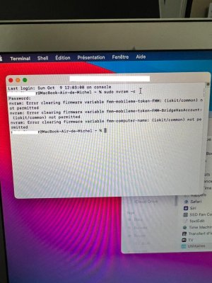

Merci à boninmi pour sa réponse. Mais quand j'utilise Option-Commande-P-R me MBA, sous Big Sur 11.7, redémarre sur la partition de récupération. Quand je passe par le terminal : sudo nvram -c, je me retrouve avec la réponse du terminal qui est sur la PJ. Que faire ?
D'avance merci pour vos réponses éclairées.

Merci à @boninmi pour sa réponse. Mais quand j'utilise Option-Commande-P-R me MBA, sous Big Sur 11.7, redémarre sur la partition de récupération. Quand je passe par le terminal : sudo nvram -c, je me retrouve avec la réponse du terminal qui est sur la PJ. Que faire ?
Il faut arrêter avec les commandes tu Terminal, surtout si elles sont mal utilisées ou inappropriées ! Oui, je sais, je suis rabat-joie. ;)
Suivant le modèle de Mac, tu suis cette séquence... https://support.apple.com/fr-fr/HT201255 ...avec un processeur Intel, un appui sur le bouton d'alimentation et tout de suite après il faut maintenir la séquence de touches Option+CMD+P+R jusqu'à entendre par 3 fois le son du bong habituel et relâcher les touches.
Cela aura pour effet de réinitialiser la NVRAM... https://support.apple.com/fr-fr/HT204063 ...oui, oui, PRAM c'était dans le temps.
Où en es-tu de ton problème depuis deux jours ?
Au delà de ton cas personnel, toute solution peut être utile à d'autres, d'où l'intérêt de tenir au courant.
Bonsoir boninmi, mon problème est résolu si je suis l'avis de ericse à savoir que la panne est matériel. D'un autre coté, je recherche toujours la manip, sous Big Sur, pour réinitialiser la NVRAM Locke m'a écrit :"Suivant le modèle de Mac, tu suis cette séquence... https://support.apple.com/fr-fr/HT201255 ...avec un processeur Intel, un appui sur le bouton d'alimentation et tout de suite après il faut maintenir la séquence de touches Option+CMD+P+R jusqu'à entendre par 3 fois le son du bong habituel et relâcher les touches." Sauf que dans mon cas, je n'ai pas de son, donc le "bong" je ne peux l'entendre et avec cette manip, je me retrouve toujours sur la partition de récupération qui me propose de réinstaller Big Sur ce que j'ai déjà fait. Je vais essayer de remplacer la carte E/S si j'en trouve une à un bon prix sur un MBA entre 2013 et 2017 car il serait identique à ce niveau.
