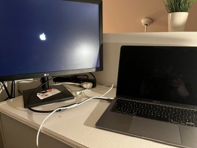

Oui l’écran a cesser de fonctionner mais tout était correct avec un écran externe. J’ai voulu reformater le système pour enlever toute les données et maintenant l’écran externe est noir. Quand j’ouvre l’ordi et je ferme le l’écran du MBA rapidement l’écran externe affiche la pomme blanche sur fond noir et rien ne se passe.

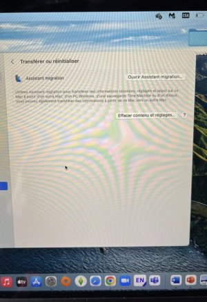

Si tu débranches le moniteur externe l'écran du MacBook reste noir ?
Voici ce que j’ai d’afficher …
Il faut démarrer et conserver le Macbook fermé tout le temps (utilise un clavier/souris externe, entrouvre juste le temps de l'allumer)
Bizarre j'ai l'impression en lisant cette Technote que l'Assistant d’effacement s'utilise plutôt sur des machines à processeur Apple (M1 et autres).
