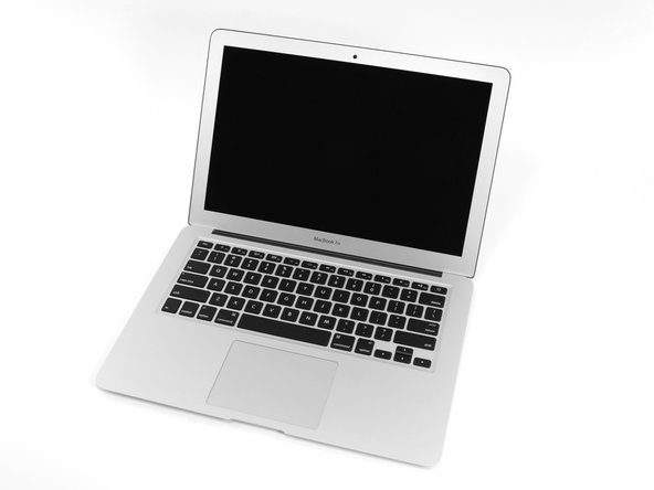

Je me permets de poster sur ce forum en espérant y trouver une réponse.
J’ai malencontreusement renversé du jus sur mon MacBook Air ... Je l’ai aussitôt amené chez un réparateur agréé.
Verdict : carte mère HS.
Le SSD est intact mais ils me demandent plus de 100€ pour récupérer les données !! Normalement je fais régulièrement des sauvegardes. Cependant, j’ai eu des soucis perso dernièrement et je n’ai pas de copie des fichiers importants datant d’il y a 3 mois.
J’aimerais donc savoir s’il existe une solution pour que je récupère moi-même ces données, sans avoir à débourser autant d’argent...
Pour info, il s’agit du modèle suivant :
Merci pour vos réponses.
Tu peux acheter ce type de boitier : https://eshop.macsales.com/item/OWC/MAU3ENPRPCI/
pour y mettre le SSD interne de ton MBA.
Problème : le prix du boitier est égal au cout de la prestation. Mais au moins tu auras le boitier et le SSD !
Super idée !!
Merci beaucoup. C’est sur que ce n’est pas donné mais au moins après je pourrai m’en servir comme disque dur externe et l'utiliser pour time machine pr exemple.
Par contre j’ai bien lu la description de ce boîtier et il risque d’y avoir un problème de compatibilité avec mon SSD (https://eshop.macsales.com/Service/...nvoy-Pro-PCIe-Apple-Stock-Drive-Compatibility). Apparement tous les MBA de début 2015 n’ont pas le même type de SSD... Certains seraient NVMe et donc incompatibles avec le boîtier mais pour le savoir faut allumer l’ordi (ce qui m’est impossible). Donc avant de mettre 90-100€ dedans, je voudrais être sûre du type de SSD que j’ai. Comment faire ?
Vu que tu ne peux pas démarrer pour faire les vérifications suggérées, tu pourrais les contacter en direct après avoir enlevé l barrette SSD. Et voir avec OWC ce qu'ils peuvent te conseiller.
Salut,
As-tu tenté de contacter de réparateurs non-officiels ? Il y a de plus en plus de réparateurs qui sont capable de réparer une carte-mère, y compris (et surtout) après un dégât liquide.
Je remonte ce fil pour savoir si quelqu'un peut m'orienter vers un adaptateur ou boitier externe permettant de lire un SSD de MBA début 2015 (13", 8 Go RAM) après démontage et pour récupération de données.
