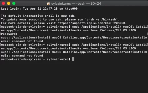

Merci, mais du coup il me mets "command not found"...

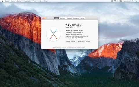

en tout cas merci des conseils, tout fonctionne à merveille sous El Capitan maintenant !
Merci beaucoup !! :D

Hello,
