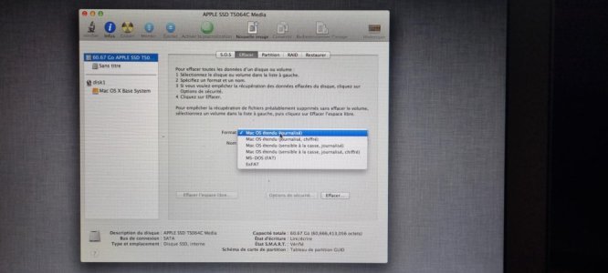

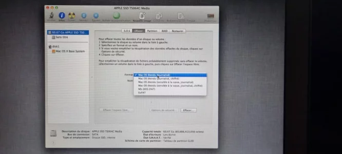

je n'ai pas de commande "formater" , je n'ai que la cde effacer. je pense que c'est identique. mais lorsque je veux l'utiliser, les seuls formats que j'ai sont dans la liste déroulante ci-dessous. Par défaut c'est MacOS étendu (journalisé) qui est coché .Ensuite je clique sur effacer et je retrouve la même chose. J'essaie alors de relancer l'installation de l'OS lion et j'ai toujours cette erreur.

Da base, il faut faire ce type de formatage...
0) un clic sur Présentation et tu sélectionnes Afficher tous les appareils
1) tu sélectionnes la racine du disque dur et non pas ce qui est en-dessous
2) un clic sur Effacer affichera les options suivantes
3) tu donnes un nom explicite comme Macintosh HD
4) tu sélectionnes Mac OS étendu (journalisé) et si c'est un SSD ce sera impérativement le format APFS
5) tu sélectionnes impérativement Table de partition GUID
6) un clic sur sur Effacer, ça ne durera pas très longtemps
S'il n'y a aucune erreur, tu quittes Utilitaire de disque et tu peux faire un double-clic sur Installer macOS...
Sans un autre Mac, comme tu mentionnes qu'avec la séquence de touches shift+alt+cmd+R la version de High Sierra est proposée. Avant de lancer l'installation, dans la fenêtre avec les 4 outils, tu lances le Terminal et dans la fenêtre noire tu taperas cette commande...
date 0215200018
...en validant avec la touche Entrée. Cela changera la date au 15 février à 20 heures de l'année 2018. En cas d'échec d'installation, tu n'as pas d'autre alternative de passer par une clé USB d'installation.

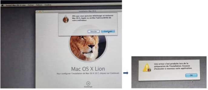

J'ai refait une nouvelle fois toutes ces étapes avec le redémarrage par shift,alt,cmd,R , reformaté comme tu le dis et retenté l'installation du Mac OS X qui me propose Mac OS X Lion 10.7 mais j'ai encore et toujours le message d'erreur une erreur s'est produite lors de la préparation de l'installation" sans autre précision
Tu oublies pour OS X Lion, il est devenu impossible d'en faire la réinstallation, car Apple bloque les robinets de ses serveurs, car cette version est devenue trop ancienne. Recommence avec la séquence de touches shift+alt+cmd+R qui devrait te proposer la version de macOS High Sierra sans oublier de changer la date comme je l'ai mentionné.

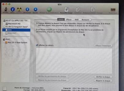

J'ai essayé avec ta méthode de créer une clé bootable et j'ai telechargé OS x Lion 10.7. Comment faire maintenant pour obliger le mac a démarrer avec cette clé? Quand je quitte l'utilitaire Mac OS, le mac me demande de sélectionner alors un disque de démarrage mais rien n'apparait dans la liste. Je ne sais pas s'il voit la clé USB
A priori il la voit mais sans doute pas comme un disque de demarrage

pour que me soit proposé high sierra je dois démarrer avec la séquence cmd alt et R (les autres combinaisons me proposent Lion) . Donc j'ai démarré avec cmd alt et R , j'ai changé la date comme tu l'as dit et j'ai retenté l'Install de high sierra mais j'ai encore le même message: le serveur de recupération n'a pas pu etre contacté

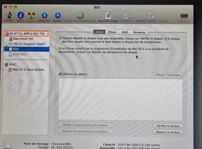

Il y a quelque chose que tu ne comprends pas, la racine de ton disque dur qui est une barrette SSD est ce que j'ai encadré en rouge...
...et qui commence toujours par APPLE... même si c'est un disque dur à plateaux. Pourquoi tu laisses connecter ta clé USB de 64 Go ? Il faut la déconnecter pour éviter de te mélanger les pinceaux. À priori tu as effacé l'ancienne partition de récupération, car tu as l'ancien Utilitaire de disque. Si au démarrage, sans ta clé USB, en maintenant la séquence de touches shit+alt+cmd+R tu n'as pas la version de macOS High Sierra de proposée dans la fenêtre avec les 4 outils, alors tu n'as plus d'autre choix que de créer une clé USB d'installation depuis un autre ou en achetant ladite clé USB de macOS High Sierra sur Amazon. Et non, tu n'as plus aucune autre alternative.

j'avais trouvé une possibilité sous Windows de créer une clé bootable Mac avec un soft appelé Transpac puis chargé le fichier BaseSystem.dmg correspondant à l'os Sierra. J'arrive alors a
