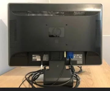

Peux-tu prendre une photo des connecteurs arrières de ton moniteur ?

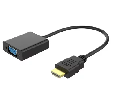

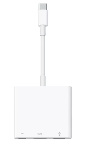

Oui j'ai un adaptateur HDMI/VGA et après je mets l'adaptateur pour USB-C/HDMI, ça ne peut pas marcher ? Voici les photos de ce dont je dispose

Je doute que ton écran accepte une prise vga femelle telle que sur la première photo… cet adaptateur est vendu pour fonctionner dans quel sens?
PS : ah j’ai dit une bêtise, ça pourrait fonctionner !
J’pense qu’il faudrait rajouter encore un ou deux adaptateurs, c’est pas assez.
Plus sérieusement, oui, ça risque clairement de pas fonctionner avec autant d’adaptateurs.

Deux adaptateurs en série, ce n’est quand même pas si rare que cela…
Au cas où ce serait un problème d’alimentation (mais c’est peu probable sur un port USB de Mac, par rapport à un iPad), as tu tenté à tout hasard d’ajouter une alimentation sur le port de gauche de l’adaptateur USB-VGA ?
