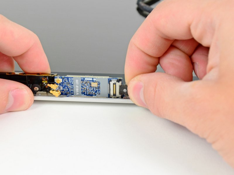

Attention, c'est bien la nappe qu'on peut brancher à l'envers et pas la carte, voici une photo de la nappe :
https://d3nevzfk7ii3be.cloudfront.net/igi/BfsAQsriSukpXJ5D.large
Et voici ce qui dit le tuto ifixit :
"When reattaching the AirPort Cable, make sure that the U-shaped notches on one side of the cable end are not visible (facing the card). If the cable is installed incorrectly, it will cause logic board damage."
Si la nappe n'est pas installé correctement, cela peut endommagé la carte mere..
