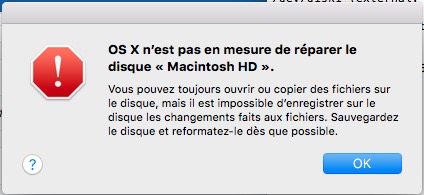

Pendant que je consultais le forum macgé, une popup inquiétante s'est ouverte que je vais tenter de poster ici :
Je suppose qu'il s'agit du DD interne ... C'est la m......deuh

Bon ben clean réinstall de El Capitan après récupération des data ... Je sauvegarde le dossier Maison sur un DDExt et je fais une réinstallation de el Capitan. Il faut que je trouve à le télécharger d'ailleurs ... J'attends ton avis et tes guidelines.
Le système de fichiers (formateur du volume Macintosh HD et gestionnaire de ses fichiers) --> n'a pas pu être réparé de ses erreurs > ce, malgré 3 passes successives de tentatives de réparation.
