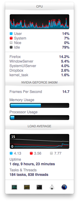

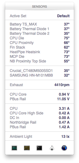

Voici 2 copie d'ecran de Istat menu.
A ce moment la, j'avais firefox ouvert avec 4 onglets simples (pas de videos ni de trucs compliqués, par ailleurs j'ai adblock qui me filtre pas mal de choses), Mail, Pathfinder et Wunderlsit d' ouvert.
Rien de transcendant a mon avis (a part firefox qui est un beau consommateur de ressources).
Ah ce moment, ca commencait bien a souffler de plus en plus.
