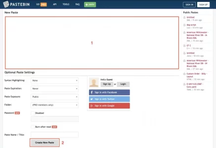

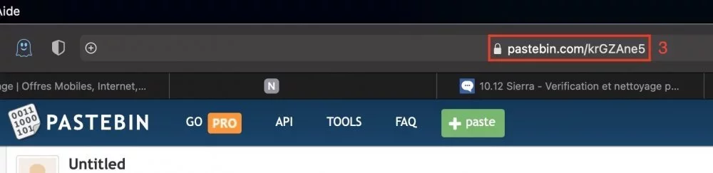

@tempesta
Pour ton rapport EtreCheck, tu vas sur Pastebin...
...en 1) tu colles ton rapport, un clic en 2) sur Create New Paste va générer un lien URL en 3) que tu donneras dans ta réponse.

@tempesta
Voir la pièce jointe 266375 Voir la pièce jointe 266377

Et ton rapport EtreCheck ?
Malgré les explications et les copies d'écran, je ne trouve pas le résultat après avoir cliqué create paste
Relis lentement ceci et en regardant de nouveau les copies écran...
...parce que lien de ta réponse #7 ne sert à rien !
