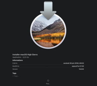

Je viens de la télécharger à l'instant depuis ce lien :
    34,8 KB · Affichages: 14

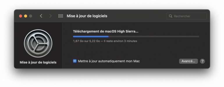

Bonjour Daffy, j’ai testé mais le lien ramène automatiquement vers l’app store où je retrouve la version 22.7mo de l’installeur!

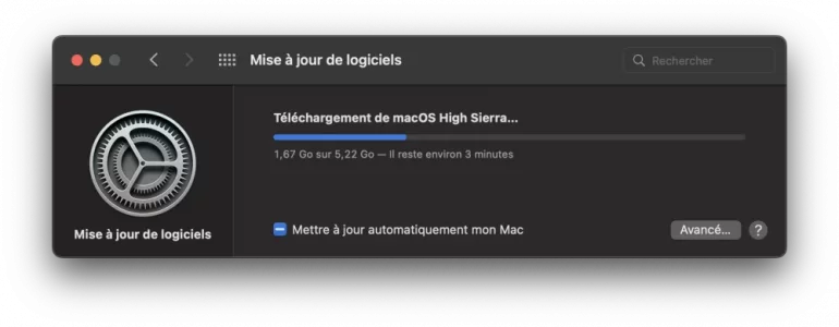

c'est là que j'ai téléchargé la version en capture d'écran
    33,8 KB · Affichages: 11
