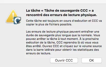

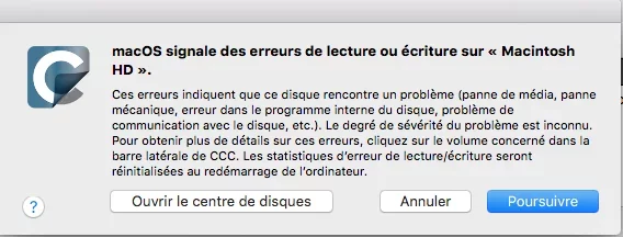

Au moment de lancer le clonage, il m'affiche ceci. J'ignore et lance quand même ?
    22,8 KB · Affichages: 164
Je suppose que tu as dû prendre une décision toute seule : abstention ou effectuation du clonage ? -->
- tu n'auras qu'à dire laquelle.​
Ben... non du coup, j'ai pris la décision d'attendre ta réponse et de partir me coucher ;)
Donc, je lance malgré ce message ?

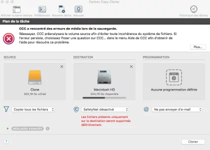

Voilà où ça s'est arrêté :
    21,6 KB · Affichages: 137
    39,8 KB · Affichages: 149
Passe la commande :
df -H
  • qui mesure l'occupation des volumes montés
Poste le tableau --> que je voie l'état des lieux...

Alors il semblerait que CCC (qui clone par ordre alphabétique les contenus des dossiers après avoir copié l'arborescence générale) -->
- aurait planté en cours de copie du répertoire System et n'ait rien copié ensuite - notamment dans Users (Utilisateurs)​
Mais ce qui m'étonne alors est que la commande précédente df ait retourné une occupation de 254 Go dans Macintosh HD. Alors que la commande du n'affiche (en additionnant) que : 38,6 Gi = 41,4 Go de fichiers. Soit un échec de lecture de 212,6 Go. Je pense que c'est la commande du qui a planté.
Je te l'avais peut-être déjà demandé mais ça m'échappe actuellement : de quelle année est ton MacBook Pro ? - quel gabarit (13" ou 15") ?
J'ai l'impression qu'il y a un problème matériel : du disque interne ou de sa nappe SATA.
