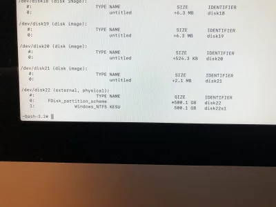

effectivement j’ai redémarré entre temps.
Voilà le retour:
    1,1 Mo · Affichages: 165
Le DDE est passé disk22. Donc passe la commande :
diskutil eraseDisk jhfs+ KESU gpt disk22
  • et poste le retour.

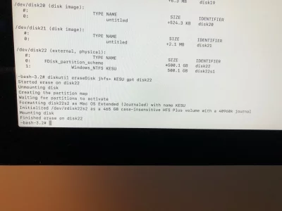

voila, ça semble avoir marché.
Je suis impressionné par ta connaissance des commandes de terminal. Encore merci de partager ça avec des personnes moins éclairées.
voici le retour:
    747,9 KB · Affichages: 177
Ça marche. Passe encore la commande :
diskutil ap convert disk22s2
  • qui convertit le volume KESU à l'apfs
Poste le retour.

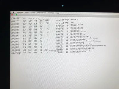

C’est étrange il n’y a que 48Go de copiés...
    1,1 Mo · Affichages: 171
Le volume Macintosh HD était curieusement dépouillé de beaucoup de ses dossiers-Système à part le répertoire des Utilisateurs.
- est-ce que 48 Go correspondait à tes données personnelles ?​
Veux-tu qu'on fasse une 2è passe de clonage > avec une option de "mise-à-jour" => pour que seules les différences de la source sur la destination soient copiées ?
