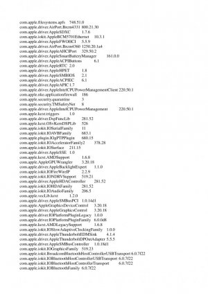

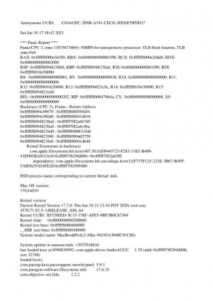

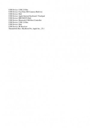

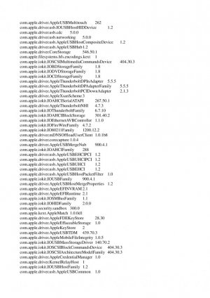

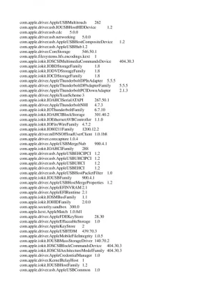

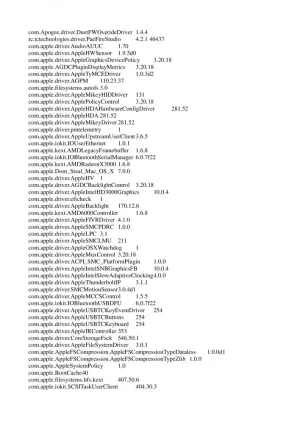

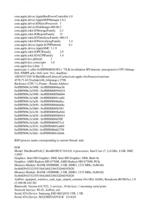

La dernière fois que le macbook s'est éteint et que j'ai réussi à le rallumer, il m'a gratifié pour la première fois d'un rapport de plantage, que je mets en pj.

Pour être sûr que le problème n'est pas logiciel, tu installes ton OS sur un disque externe (et tu n'(installes rien d'autres) et tu démarres (si tu y arrives) sur le disque externe.
Mais cette génération de machine souffre du problème dec arte graphique. Un long fil en parle : https://forums.macg.co/threads/repa...ok-pro-15-2011.1237612/page-125#post-13990225
Tu pourrais aller faire faire un diagnostique dans un Apple store ou APR; si c'est un problème de carte graphique, peut être que ça pourrait être pris en charge pour vice caché.
Et le problème des condensateurs au tantale est limité à certains MBP 2010.
merci beaucoup pour ta réponse. Est-ce qu'une "clean install" est différente d'un démarrage sur disque dur externe? (sachant que mes données sont sauvegardées par time machine et CCC)
Clean install = installation propre de l'OS et des applications, sans rapatrier les anciens fichiers "de configuration" (les dossiers Bibliothèque, par exemple). La clean install peut être faite sur un disque interne ou externe.
Démarrage sur un disque externe, c'est simplement le fait de démarrer sur un disque externe.
Donc 2 choses totalement différentes.
Dans ton cas, imaginons (même si je n'y crois pas une seule seconde) que le problème vienne de certaines applications : alors le problème va se reproduire si tu démarres sur un clone.
Mais si tu as un disque externe bootable, m^me si c'est un clone, essaie de démarrer dessus et vois ce qui se passe.
