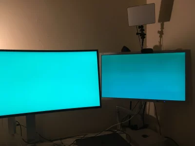

J'ai récemment acheté un Macbook Pro 2017 13' sans touch bar avec 16Go de ram et 512Go de ssd qui tourne sous macOS Sierra et entièrement mis à jour. J'ai les problèmes suivant avec:
1) au démarrage, après avoir entrer mon mot de passe, les ventilateurs font du bruit pendant 30 secondes
2) iTunes a des méchants lags à l'ouverture des albums et lorsque la liste des chansons se déroule. Lorsque un écran extérieur (LG 34uc99 en 3440x1400) est connecté et que iTunes est déplacé sur cet écran, les lags disparaissent. Aussi, si je change le profile de couleur sur l'écran du portable de "Color LCD" à "sRGB IEC61966-2.1", les lags disparaissent de manière surprenante
3) au redemarrage du portable, et lorsque un ou plusieurs écrans exterieurs sont connectés (1 en USB-C vers USB-C et un USB-C vers mini Display Port vers DVI) des ecrans verts trés désagréables apparaissent sur tous les moniteurs (voir ci joint)
    195,4 KB · Affichages: 158
