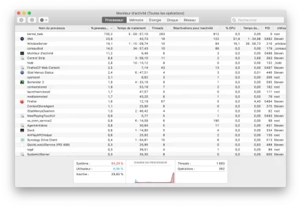

Lorsque tu lance une vidéo, fait une capture d'écran du moniteur d'activité sur l'onglet processeur.

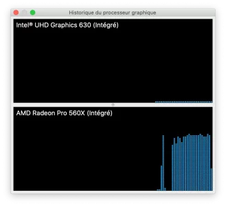

Et dans moniteur d'activité, clique sur "fenêtre" puis "historique du processeur graphique" et là pareil, une capture d'écran lors de la lecture d'une vidéo.

Merci de ton aide ! Voilà ce que cela donne :

Quelle est le format de la vidéo, car le GPU est énormément sollicité pour de la HD.
Si c'est du H264 cela devrait être l'iGpu (Quick Sync) et si c'est du H265 cela devrait être la puce T2 qui décode la vidéo.

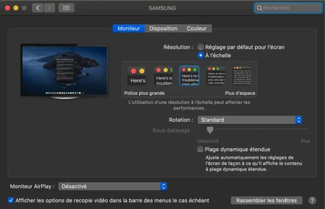

Tu as activé le HDR (plage dynamique étendue) dans macOS?
L'écran est 4K, mais tu as choisi qu'elle résolution "à l'échelle" (1920*1080)?

Le HDR est désactivé si tu parles de cette option :

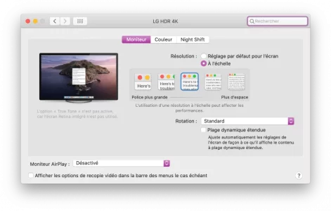

J'ai les mêmes réglages sur mon écrans 4K (avec un Mac mini et un iMac RAS) j'ai pas de MacBook Pro.
Tu peux aussi essayer "à l'échelle" 1920*1080 qui demande moins de ressource. Mais le "Kernel_Task" n'est pas normal

J'ai essayé de brancher l'écran sur l'autre côté, ça n'a rien changé. J'ai aussi réinitialisé la SMC et la PRAM en suivant ces instructions d'Apple et celles-ci, mais en relisant une vidéo kernel_task a recommancé à faire des siennes au bout de 11 minutes de lecture...
en revanche modifier la résolution "à l'échelle" en full HD permet de jouer une vidéo pendant une heure sans aucun ralentissement (je n'ai pas testé plus longtemps), je n'avais pas pensé à cette astuce, merci !
