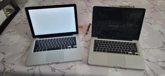

J'ai un Macbook pro de fin 2011, en i5 et 2x 2go de ram. D'après l'ancienne propriétaire il y avait un écran blanc et la batterie qui tenait 15 minutes quand il fonctionnait.
Je l'ai récupéré sans disque. J'ai fait un nettoyage, je lui ai mis un ssd neuf, j'ai changé la batterie par une d'occasion, j'ai enlevé les 2 barettes de mémoire pour en mettre une seule de 4go pour l'instant.
L'ordinateur s'allume avec le son de démarrage et écran blanc.

Sinon par rapport à ce que tu dis @Locke je me pose la question sur cette carte mère.
J'ai un autre modèle identique et quasiment complet, l'écran et complètement pété et des gens ont coupé le câble qui relie cet écran à la carte mère.
Si je lui branche un chargeur, la diode à droite ne s'allume pas, juste celle du chargeur. Je ne sais pas si c'est parce que l'écran n'est pas branché ou si c'est parce qu'il est mort.
La question est de savoir si un tel modèle peut au moins s'allumer sans avoir d'écran interne de branché. Le but bien sur, aurait été de récupérer sa carte mère.
Branche le sur un écran externe et tu auras la réponse.
L'ordinateur ne s'allume pas du tout, rien, pas de diode. Et puis j'ai pas l'adaptateur.
OK, effectivement brancher un écran externe est prématuré…
Ah ouais, quand même ! Je ne pense pas que ça gêne pour l'allumage, mais je n'ai jamais testé…

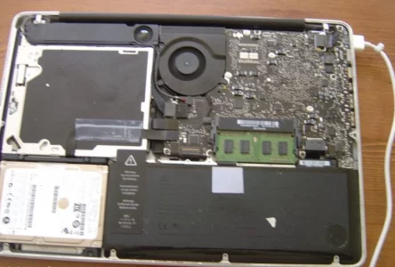

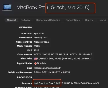

Bonsoir,
Je viens de voir un MBP sur leboncoin. C'est un 2009 avec un écran un peu fissuré. Il est vendu sans disque alors sur l'écran il est affiché l'icône de la pomme (donc tout va bien)
J'avais cru que les 2009 était plutôt des dual core et pas quad comme les 2010, 2011 et 2012.
Malgré tout sur les photos de l'annonce, il y a une photo de l'intérieur et il est identique à ceux que j'ai (2011) le disque, la batterie, l'emplacement des connexions.
C'est normal ou alors il y a eu déjà des modèles en quad (i5) en 2009 ?
