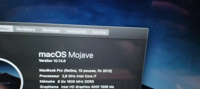

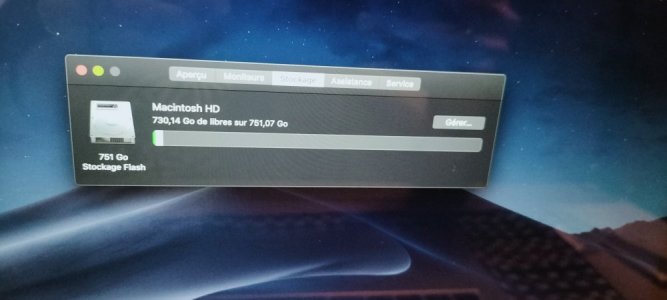

Ok, donc tu n'a pas fait un effacement complet du disque.J'ai fais commande +R en mode récupération je suis aller dans utilitaire puis clique sur Macintosh HD et effacer retour sur récupération installer mac os
C'est un peu caché, mais dans l'utilitaire disque il faut activer l'option "afficher tous les appareils", puis sélectionner la racine du disque, et enfin effacer en précisant bien GUID + Mac OS étendu.

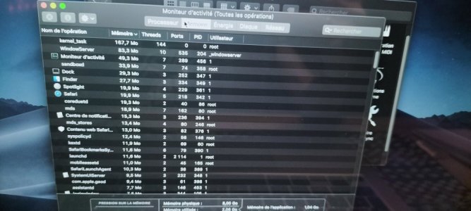

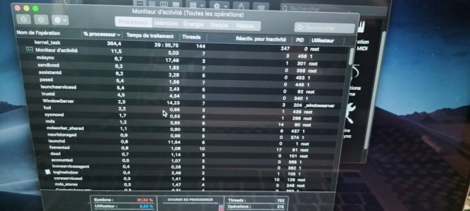

Mais tant que tu es dans l'OS de récupération, est-ce que ton Mac est lent/chaud/bruyant ?
