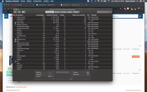

Heureux possesseur d'un MacBook Pro 15' mi-2012, ce dernier se met depuis quelques temps à être de + en + lent, les ventilateurs tournant à plein régime à peine je lance quelques applications, même peu gourmandes en énergie.
En plaçant ma main sous l'ordinateur, ou sur la partie en haut à gauche entre le clavier et l'écran, il est très chaud (pas au point de bruler la main mais presque).
En bref: (j'essaye de donner le + de détails possible)
- 2,3 GHz Intel Core i7 / 16 Go Mémoire / Disque dur changé pour un SSD 500 go en 2015.
- Mises à jour faites (tous les logiciels)
- Mojave10.14.5
- 83 Go d'espace libre sur la capacité totale de 500 Go.
- Ordinateur surélevé de quelques centimètres, sur un support à ventilateur branché sur un HUB USB.
Le Mac est branché à un ecran externe Samsung 32", pensez-vous que la carte graphique de base est trop faible et que les ventilateurs tournent pour cela ?
-> Reset SMC faite plusieurs fois, aucune amélioration.
-> Hardware test en appuyant sur D au démarrage: message d'erreur: Error: 0x800000... Cannot Load "EFI/Drivers/TestSupport.efi"
-> Malware Bytes ne detecte rien d'anormal.
-> CleanMyMac et Onyx réguliers pour nettoyer la bête et lancer les outils d'optimisation, mais rien y fait non plus.
Avez-vous une idée de ce que je pourrais faire, afin de retrouver les pleines capacités du Mac, et que ces fichus ventilateurs arrêtent de tourner à fond à peine je lance quelques vidéos, quelques tables de poker sur Winamax, un rapport EtreCheck ou un logiciel de musique... ?
Dois-je simplement constater qu'en 2019, un MacBook Pro de 2012 est trop vieux et que je dois passer par l'achat d'un nouveau ?

Hello @Sly54 je te remercie pour ta réponse.
En ce moment même, les ventilateurs tournent à fond pourtant je ne fais quasiment rien sur l'ordinateur.
Voici le screenshot de Moniteur d'activité:
    82,5 KB · Affichages: 202
Ton application de poker prend de la ressource ainsi que Chrome. mais rien d'alarmant a priori.
Teste un autre navigateur et une autre session.
