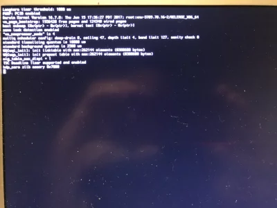

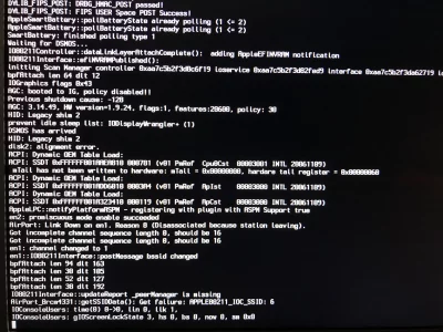

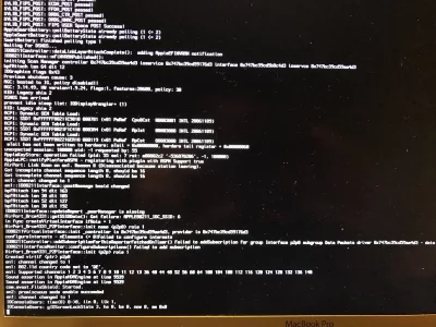

bonjour,
Mon macbook pro 17 de début 2011 a été victime du problème connu de carte graphique. Ce dernier demarrait avec les bandeaux rose et restait blanc ensuite.
J'ai donc surfé sur le net pour essayer de le basculer sur la carte graphique du processeur.
J'ai suivi un post, les bandes roses ont disparu, j'arrive à reinstaller l'os avec le mode recovery cmd+R, j'arrive à rentrer dans le mode single user aussi. Cependant lorsque mon mac reboot, je n'ai plus la pomme , juste le gong avec l'ecran blanc et j'arrive sur une page noire avec du code à chaque fois et il reste bloqué la dessus. Lorsque je clique sur la touche option , je n'arrive pas à avoir ma clef bootable avec un os apple, j'ai juste le disque systeme. j'ai testé sur un autre mac et je la vois.
merci beaucoup pour votre aide

J'ajouterai : l'état du MacBook Pro 17" a l'air de s'être aggravé --> il ne démarre plus qu'en mode restreint (secours, Single User) et plus en mode régulier.
