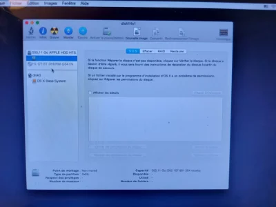

Cet après-midi, mon MacBook a crashé et depuis, impossible de le relancer. La première fois, j'avais un signe "interdit" (rond traversé en diagonale par un trait) qui alternait avec le logo Apple. Après quelques recherches sur internet, j'ai redémarré mon Mac en maintenant les touches cmd et R appuyées, pour accéder à l'utilitaire de disques.
Malheureusement, arrive à cette étape, je ne peux ni vérifier ni réparer les différents disques (les boutons sont grisés), sauf "OS X Base System", mais la vérification m'indique que "le volume OS X Base system semble être en bon état".

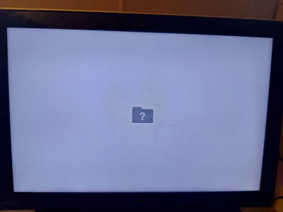

Après redémarrage, je n'ai désormais plus le "signe interdit" alternant avec le logo Apple mais l'icône d'un dossier rempli d'un point d'interrogation, qui clignote.
Visiblement cela ne change pas grand chose à mon problème vu que les différentes manipulations pour résoudre ce problème semblent être les mêmes qu'auparavant, mais rien ne change...

Cela va être compliqué, voire impossible, car ton MBP semble bien ancien vu que tu as un SuperDrive ! De quelle année est ton MBP ? Pour le coup, tes 2 copies écran confirment que ton disque dur ne porte plus de nom et qu'il n'y a plus de système avec cette icône d'enveloppe avec un point d'interrogation.
Malgré tout tu as démarré depuis la partition de récupération, c'est bien ça ? Si oui, si tu quittes Utilitaire de disque, quelle est la version qui est proposée pour une réinstallation ? Et là je crains le pire.

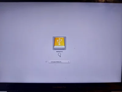

de mettre le SSD dans un boitier externe, par exemple celui là : https://www.amazon.fr/gp/product/B07PMWJB8P/ref=ox_sc_saved_title_8?smid=A33GPJ2FA14QXF&psc=1
De démarrer ta machine avec la touche ait enfoncée et là, voir si ton dd (mis en externe) t'est proposé pour démarrer dessus.

Mais sur ta copie d'écran du post #1, as tu essayé de cliquer sur l'icône du haut (intitulée 500,11 Go Apple HDD HTS…) pour réparer ?
Oui, mais je ne pouvais rien faire après avoir cliqué sur cette icône. Toutes les options (vérifier le disque, réparer, etc) étaient grisées.

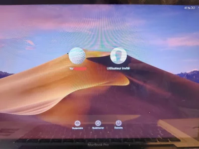

Bon, je me permet de ressortir ce topic, il m'a fallu un peu de temps pour effectuer les manipulations (le temps de recevoir le boîtier externe, et d'ensuite aller acheter un tournevis T6 qu'il me manquait pour démonter les 4 vis du SSD). J'ai donc démonté le SSD que j'ai ensuite intégré dans le boîtier externe, puis j'ai démarré le Mac en maintenant la touche alt et là... tada! Ça marche!
J'ai bien ouvert la session et tout a l'air fonctionner parfaitement... merci infiniment Sly54 et Gambi!!
