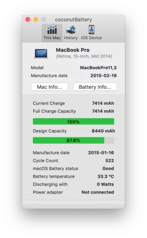

Merci pour ta réactivité macomanic. Commande rentrée dans le terminal. Je tiens au courant dès demain.
Au passage je joins une capture Coconut, au cas-où.
    83,3 KB · Affichages: 151
