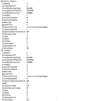

Analyse du paramétrage sur batterie -->
- sommeil-Système (sleep) : après 1' de délai d'inactivité en session > sommeil-écran (displaysleep) : après 2' > sommeil-disque (disksleep) : après 10'. # Le sommeil-Système induisant automatiquement les 2 autres sommeils => ces derniers n'ont jamais occasion d'intervenir avant le sommeil-Système plus radical > à cause de leurs délais plus longs.
- mode d'hibernation (hibernatemode) : 3. # Au sommeil-Système => le contexte de la RAM est sauvegardé à un fichier sleepimage du disque > puis la RAM est maintenue sous-tension pendant toute la durée du sommeil-Système - ce qui consomme de la batterie rien qu'à alimenter la RAM sous tension.
- hibernation (standby) = 1 (activée) et idem pour le sommeil-profond (autopoweroff). # Ce dernier correspond uniquement à une norme d'économie d'énergie européenne redondante de l'hibernation. Il faut choisir une option ou l'autre > pas l'une et l'autre.
- virage à l'hibernation (standby) après 86400" = 24H de sommeil-Système si la batterie a une charge de + 50% au départ > après 10800" = 3H de sommeil-Système en cas de charge de batterie de - 50% au départ. # Ces valeurs sont démesurées > surtout la valeur pour + 50% de batterie qui va intervenir dans la plupart des cas et déterminer que le Mac ne quitte jamais le sommeil-Système pour l'hibernation avant 24H. C'est-à-dire jamais en usage quotidien. Pendant le sommeil-Système maintenu => la RAM sous tension va donc épuiser la batterie.
- virage au sommeil-profond (autopoweroff) après 259200" = 72H de sommeil-système. # Une valeur surréaliste qui fait que le Mac ne virera jamais au sommeil-profond.
Si tu as suivi mon analyse => tu auras compris qu'il faut absolument
éviter de maintenir la
RAM sous tension pendant le sommeil-Système > et qu'il faut
raccourcir au maximum la durée du sommeil-Système pour induire un
virage rapide à l'hibernation qui est l'état de
plus faible consommation de batterie.
Je te propose pour cela de passer la commande expérimentale suivante (copier-coller) -->
		sudo pmset -b displaysleep 3 disksleep 4 sleep 5 hibernatemode 25 autopoweroff 0 standbydelayhigh 300 standbydelaylow 300
- à validation > une demande de password s'affiche (commande sudo) => tape ton mot-de-passe de session admin en aveugle - aucun caractère ne se montrant à la frappe - et revalide
- la commande modifie ainsi le paramétrage d'économie d'énergie sur batterie (seul) : sommeil-écran = 3' (de délai d'inactivité en session) > sommeil-disque = 4' > sommeil-système = 5' > mode d'hibernation = 25 (au virage du Mac au sommeil-Système > sauvegarde de la RAM à la sleepimage puis désactivation de la RAM => qui fait que le sommeil-Système s'effectuera sans consommation de batterie par la RAM sous tension. Le réveil du Mac impliquera en préalable un rechargement du contexte de la RAM à partir du fichier de sauvegarde sleepimage => d'où un petit délai de réveil) > sommeil profond = désactivé > hibernation = 300" = 5' de délai de sommeil-Système (que la batterie soit à +50% ou à -50% de sa charge au départ).
