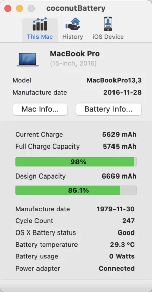

Je me permets de vous contacter car j'ai un problème similaires à ceux rencontrés ici sur mon MacBook Pro 15" de 2016.
En effet, celui-ci se décharge entièrement de sa batterie en étant en veille, et ce en 24 heures environ.
On dirait que toutes les applications ouvertes restent actives, malgré la mise en veille (que ce soit manuellement via  ou en fermant l'ordinateur). D'ailleurs, si j'ai des applications gourmandes en énergie, le Mac continue de chauffer, ce qui est assez dérangeant...
Ma batterie est un peu affaiblie, mais fonctionne encore correctement (lorsque je travaille sur batterie, j'arrive encore à conserver quelques heures d'autonomie).
Voici ce que m'affiche l'application coconutbattery :
Est-il possible d'avoir une aide pour pouvoir résoudre ce problème de veille? Je vous remercie tous d'avance pour vos potentielles réponses.

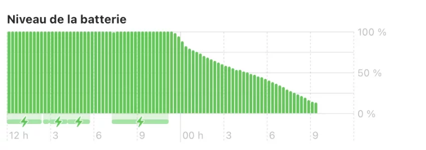

Voici le résultat après cette nuit : j'ai laissé mon ordinateur vers 00h30 avec 78% et il arrive à 14% à 9h30.
Il continue donc de se décharger fortement en veille.
Y'a-t-il d'autres manipulations qui peuvent être faites?

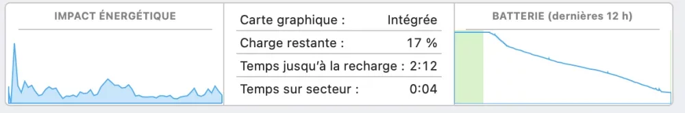

Je mets 2 photos provenant du moniteur d'activité et de l'onglet batterie des préférences systèmes.
Merci d'avance !
