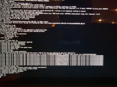

Pour le mode sans échec, tu peux vérifier ton système de fichiers.
Tu peux taper à la suite de l’invite du terminal
fsck -fy
Puis tu valides.
Tu dois avoir un message en fin de vérification du type volume X appears to be OK ou alors File system was modified
Dans le premier cas tu tapes reboot pour sortir,
Dans le second tu recommences pour tenter de réparer à nouveau . Plusieurs fois éventuellement.
Mais je pense que la clé est un meilleur choix à ce stade.

Merci pour l'aide une nouvelle fois.
Voilà ce que j'obtiens...
