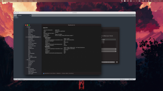

Je suis depuis peu possésseur d'un macbook air M1 16go et 256go, j'en suis pleinement satisfait sauf pour une chose.. l'utilisation d'un écran externe, j'ai fait énormément de recherche sur le sujet et je ne trouve pas de solution, en gros principalement les texte ne sont pas bien net on dirait qu'ils sont pixelisé ou flou (pour les images ou les vidéos pas de soucis) mais particulièrement le texte de l'interface ont ce soucis, le seul moyen que j'ai trouvé pour régler cela c'est en recopie vidéo avec le réglage optimisé pour écran rétina.. mais ca change mon ratio en 16/10 et je perd un écran pour le coup.
Pour vous donner une idée voici un screen de mon écran 24 pouces en 1080p (Je l'ai héberger pour éviter la compression de l'image) : https://www.casimages.com/i/210616035123935444.png.html
On voit clairement que le texte n'est pas net, c'est très désagréable et ça fatigue les yeux rapidement, heureusement j'ai un écran 27 pouces en 2560X1440p qui réduit le problème, mais il est toujours présent.
Au début je branchais mon écran externe via un hub usb puis cable hdmi, j'ai tenter avec un cable thunderbold 3 vers display port et ça ne change absolument rien, j'ai tenter toutes les résolution possible aussi... Bref je ne sais plus quoi faire et même si je m'en sers pas mal en portable quand je le peux c'est plus confortable avec un écran externe.. mais pour l'instant c'est compliqué et très fatiguant pour mes yeux

@Simon59300
MacOS ne lisse les plus les police.
Ce qui peut poser des probléme sur les écrans avec une résolution assez faible. (1080p)
L’idéal pour un meilleur rendu sur un écran externe, c’est un écran 4K ou 5K (avec le mode « retina » HDPI, résolution « à l’échelle » équivalente au 1080p ou 1440p par exemple)
Sinon voir cette article (Pas testé)
L'image que tu donnes semble normale pour ton écran : Full HD en 24" c'est vraiment pas terrible, moins bien que les écran des Macbook de 2012 avant les Retina. Tu peux peut-être limiter les dégâts en réactivant l'anti-aliasing qui a disparu des macOS récents, mais je n'ai pas testé.

Bonjour Maxou, j'ai déjà essayé cette méthode et malheureusement ça ne change rien :/, merci d'avoir pris le temps de me répondre .
Bonjour Ericse, écoute moi j'utilise ce même écran sous win10 et c'est bien plus net :/ en faisant différent test on dirait que la police est plus grasse et plus pixelisé... c'est bizarre, sur mon écran 1440p c'est utilisable mais c'est frustrant que ça ne soit pas clean comme quand je suis sous win10, j'ai passé 3h avec l'assistance d'apple aujourd'hui, ils n'ont pas réussi "encore" a résoudre le problème, j'attend la solution des ingénieurs .

Oui, la question revient souvent, mais c'est juste que Windows est conçu explicitement pour s'adapter aux matériels les plus divers (voir ésotérique parfois), alors que macOS ne cherche qu'à mettre en valeur le matériel Apple, où celui s'en approchant au plus près.

L'anti-aliasing des polices est désactivé volontairement depuis Catalina (je crois) parce que les écran Retina dont disposent les Mac depuis des années n'en ont pas besoin, ce n'est pas un bug et il est inutile de renvoyer le Macbook chez Apple juste pour ça.
Si ton écran n'est pas Retina (donc un mauvais écran pour moi, désolé), tu peux le réactiver si tu veux, il y a plein de guides comme celui-ci : https://www.cadeboite.fr/mac/macbook-comment-desactiver-lanti-aliasing-pour-avoir-texte-plus-net/
