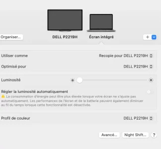

j'utilise un écran externe (DELL P2219H) sur un MBA M1 2020 que je viens d'installer.
Je ne parviens pas à avoir un bonne qualité d'image, elle est floue. Le texte est bizarre .. L'utilisation peut se faire tout de même mais c'est assez inconfortable.

Il est relié via un câble displayPort (moniteur) / USB-C (mac). J'ai essayé avec un câble HDMI via un hub, je ne vois aucune différence.
Pour la configuration, j'ai joint une photo de cette dernière sur mon premier post, cela vous suffit-il ?

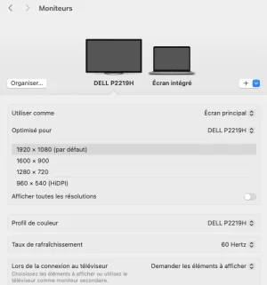

Quelles est la résolution d'affichage choisie ?
Non parce que tu es sur la partie de l’écran du MacBook. Faut sélectionner l’autre écran….
Ça pourrait venir du lissage des polices :
Après, y'aura pas de miracles : la résolution de DELL P2219H (1920*1080 sur un 22") reste largement inférieure à celle de l'écran Retina du Mac. Donc si tu regardes les deux côte à côte, l'image du DELL semblera forcément plus floue ou pâteuse (ou au contraire avec des pixels nettement visibles en s'en approchant) par rapport à l'écran intégré du Mac.
