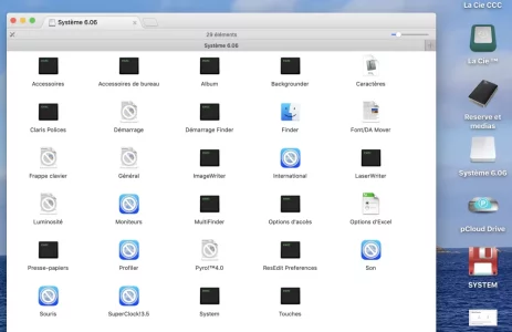

J'ai bien retrouvé une disquette du système 6 (6.06) compatible
Malheureusement en 1440 Ko et quasi pleine
J'ai bien encore qq disquettes en 800 Ko mais impossible de les formatter au standard Mac OS
Je vais essayer sur mon "Tournesol - G4 Leopard" sinon il faudra utiliser votre SE 30 pour transférer les fichiers essentiels (Finder et System) de la disquette 1400 à la 800 Ko
Je suis ébahi de voir que la disquette système de 30 ans, monte parfaitement sur un IMac - Mojave ! :up:
