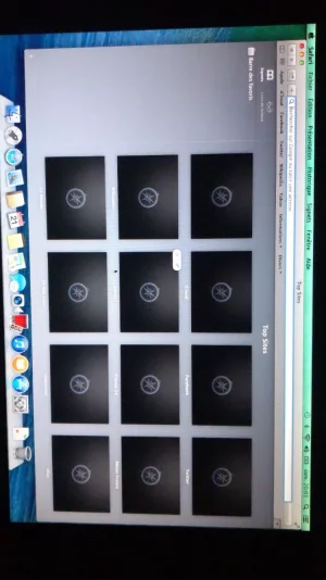

Excusez moi de vous déranger à nouveau , mais est ce normal que ça soit y une ancienne version du mac qui ce soit installer ?
