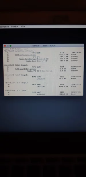

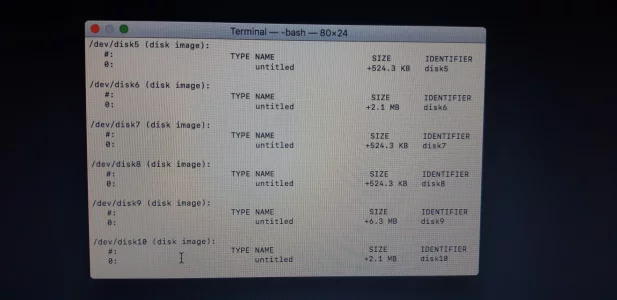

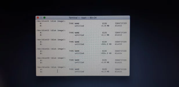

Bonjour Soso
Dans la session de secours où tu es (écran aux 4 Utilitaires macOS) > voici comment tu vas pouvoir fournir ici les informations de base (tuto) -->
- aucune option des 4 Utilitaires macOS lancée > va à la barre de menus supérieure de l'écran > menu : Utilitaires > sous-menu : Terminal.​
Dans la fenêtre ouverte > saisis la commande informative (ce qui est inscrit sous Bloc de code) :
diskutil list
  • une série de micro-disques correspond à des images-disques créées en RAM à l'occasion du démarrage en mode Recovery > dont les volumes sont montés en lecture & écriture à l'espace de dossiers de l'OS de secours qui leur servent de points de montage. Ce qui permet pendant le fonctionnement de cet OS monté en lecture seule > à des écritures de s'effectuer à l'espace des dossiers où se trouvent montés les volumes des images-disques de la RAM. Ces images-disques s'effacent à l'extinction ou au re-démarrage.
- en bas de cette page des forums MacGé => utilise le menu ...▾ (à droite de la bobine souriante) dans la barre de menus au-dessus du champ de saisie d'un message > sous-menu : </> Bloc de code => tu fais ton coller dans la fenêtre de code et Continuer.
=> ces informations montreront la configuration logique de ton disque.
Note 1 : si tu ne peux pas poster via le Safari de la session de secours (ça arrive) --> poste une photo du tableau (à partir du commencement = le disque /dev/disk0 ou disque physique interne) - tu as un bouton : "Joindre un fichier" en bas de cette page.

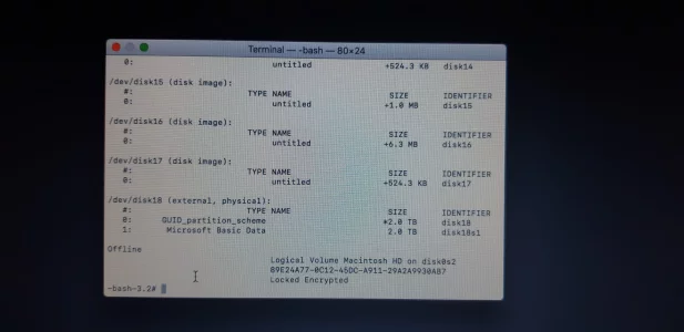

Je vois que le volume Macintosh HD est bien verrouillé et non monté actuellement (FileVault activé).
- passe la commande :​
diskutil cs unlockLV 89E24A77-0C12-45DC-A911-29A2A9930AB7 -passphrase soso
  • attention ! voici comment tu t'y prends pour saisir cette commande compliquée. D'abord > tu sélectionnes l'UUID : 89E24A77-0C12-45DC-A911-29A2A9930AB7 en bas de l'affichage précédent du terminal et par ⌘C tu le copies. Puis tu saisis à la main après -bash-3.2# le début de commande :
  • tu sautes un espace > puis par ⌘V tu colles l'UUID : 89E24A77-0C12-45DC-A911-29A2A9930AB7 dans la commande => ce qui donne (provisoirement) :
  • tu sautes encore un espace et tu termines par :
-passphrase soso
  • en remplaçant mon soso par ton mot-de-passe de session (il s'affiche en clair dans la commande)
Exécute la commande et poste le retour (en masquant ton mot-de-passe affiché en clair dans la commande précédente).

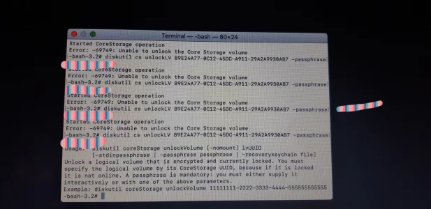

Justement j'ai aussi un problème avec mon mdp de session que j'ai oublié j'ai seulement le mdp icloud je sais pas si sa peut servir a quelques chose du coup :confused:
Est ce que ya moyen que je répète plusieurs fois la manipulation sans que cela ce bloque jusqu'à que je le retrouve ?
Pour ton mot-de-passe de session : tu peux réitérer n fois la commande de déverrouillage que je t'ai passée > en faisant un copier-coller jusqu'à -passphrase compris > et en variant ta saisie du mot-de-passe là où j'ai mis soso -->
- tu vas bien voir si tu as un retour significatif à un moment.​
Pour ce qui est de ton mot-de-passe iCloud --> il ne peut pas fonctionner dans le terminal. Mais tu pourras en faire usage en second lieu > dans une manœuvre que je t'indiquerais si tu échoues à passer une commande de déverrouillage validée.
Réactions: Soso94
Le dernier § est un abrégé du manuel expliquant comment saisir correctement la commande de déverrouillage. Si tu l'as eu en dernier lieu > c'est que tu as dû faire une faute de saisie à la fin de la commande (la partie constante étant la même que pour les autres commandes). En résumé : ton mot-de-passe n'est pas accepté.

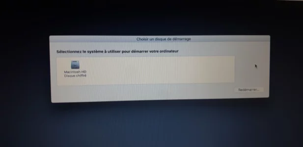

- seconde option --> quitte le Terminal > va à : Menu  > Disque de démarrage => est-ce que tu vois Macintosh HD affiché ?​
Oui je le vois
