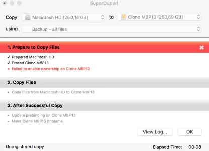

Et bien j’ai encore une diificultée pour faire mon clone...
J’utilise super duper et quand je lance la copy il efface donc mon volume de destination... (j’imagine qu’il est donc reformaté sur le format du volume source) puis j’ai un message d’erreur :
Failed to enable ownership on clone xxx
Tu as une idée du problème ?
Merci d’avance !!

Cependant le problème n'est pas résolu, quand je lance super duper ça stoppe toujours avec :
Raaaaaaah !
merci de ton aide....
Je te conseille de reformater le volume Clone MBP13 -->
- tu le sélectionnes dans l'Utilitaire de disque > menu : "Effacer" => format = Mac OS étendu (journalisé) & nom = Clone MBP13
Cela fait => est-ce que SuperDuper! accepte la tâche ?
J'ai fait exactement ça...
Et bien non toujours le même blocage...
super Duper est à jour... la taille du volume est correcte... je ne comprends pas...
