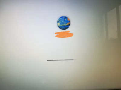

J'ai tenté en vain de trouver une solution à mon problème. J'ai installé la dernière mise à jour MacOS Catalina comme beaucoup d'entre vous et j'ai eu le problème d'installation qu'Apple a reconnu : installation terminée mais l'écran indique qu'elle continue. J'ai donc fait la manipulation recommandée (redémarrage du mac) puis je tombe naturellement sur la page de démarrage où je dois insérer mon mot de passe utilisateur que je peux rentrer sans problème mais je tombe sur une page de chargement sans fin avec une barre d'avancement bloquée à 90-95% (voir photo). J'ai tenté un redémarrage mais le problème persiste.
Avez-vous une solution?
Merci beaucoup !
Théo

Bonjour theocitron
Je te passe le tuto qui va te permettre de poster ici les informations de base -->
- démarre les 2 touches ⌘R (cmd R) tenues pressées jusqu'à l'affichage d'une  = démarrage sur l'OS de secours local. Tu obtiens un écran affichant une fenêtre de 4 Utilitaires macOS. Va à la barre de menus supérieure de l'écran > menu : Utilitaires > sous-menu : Terminal.​
Dans la fenêtre ouverte > saisis la commande informative (ce qui est inscrit dans l'espace bleu-grisé)  :
diskutil list internal
  • tu vas voir s'afficher la configuration du disque interne seul
  • dans cette page de MacGé > presse le bouton
    ici :
    menu  : </> Code > par ⌘V colle dans la fenêtre Code > presse le bouton Insérer (ce procédé permet un affichage fenêtré qui économise l'espace de page en respectant la mise en forme des tableaux du «Terminal» --> d'où une plus grande lisibilité)
=> ces informations montreront la configuration logique de ton disque.
Note 1 : si tu ne peux pas poster via le Safari de la session de secours (ça arrive) --> poste une photo du tableau (à partir du commencement = le disque /dev/disk0 ou disque physique interne) - tu as un bouton : "Transférer un fichier" en bas de cette page.
