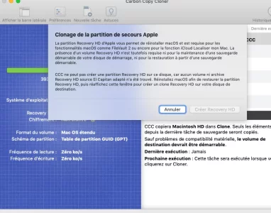

Presse le bouton Annuler -->
- avec le format apfs > l'OS de secours est contenu dans un volume Recovery interne au Conteneur apfs > et plus dans un volume Recovery HD d'une partition séparée. C'est le cas pour ton Fusion Drive actuel. Carbon Copy Cloner n'a pas l'air d'arriver à prendre le volume apfs Recovery comme source > pour créer en queue de HDD une partition de secours "à l'ancienne". Car le volume Clone n'est pas en format apfs mais jhfs+.​

  • ses 2 partitions principales (abstraction de la petite partition EFI) sont : la partition de type "Apple_APFS" qui contribue au Fusion Drive (pour 2 To) & la partition de type traditionnel "Apple_HFS" qui porte le volume Clone. Clone est un clone en format classique (jhfs+ = Mac OS étendu journalisé) du volume apfs Macintosh HD. CCC aurait dû créer en-dessous de cette partition de Clone une petite partition de 650 Mo > avec un volume Recovery HD --> qui aurait contenu un clone d'OS de secours. Càd une version traditionnelle de volume de secours. Il s'est planté à cette tâche.
Je peux si tu veux avec des commandes du Terminal --> te faire créer pour le volume Clone la partition de secours traditionnelle que CCC a échoué à créer.
