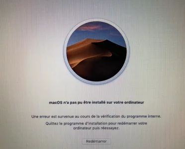

Cela fait plusieurs fois que j'essaye d'installer Mojave sur ma machine (MacbookPro mid 2012) et je n'y arrive pas. J'ai toujours la fenêtre suivante qui s'affiche "une erreur est survenue au cours de la vérification du programme interne ...." (photo en PJ).
Ce problème était déjà apparu lorsque j'avais voulu installer High Sierra et j'avais laissé tombé.
Je ne comprends pas, j'ai supprimer ma partition bootcamp , mais pas d'améliorations.
Je précise que j'ai changé le HDD par un SSD que j'ai mis sur la nappe du superdrive (celle réservée au HDD ne fonctionnait plus)
Evidemment, j'ai essayé en reformatant complètement le SSD et en faisant une clean install depuis une clé d'installation Mojave.
Merci de votre aide , je suis bloqué
Eh bien, tu vas être bon pour acheter cette fois-ci une bonne nappe SATA, car un SSD demande une qualité de nappe supérieure et en aucun cas celle du SuperDrive n’est à la hauteur ! Passe commande chez MacWay, mais téléphone avant en précisant le modèle exact de ton MBP, car le prix varie entre 25 et 50 € selon le modèle.
Salut Tib
Je te propose le test suivant -->
- va à : Applications > Utilitaires > lance le «Terminal». Dans la fenêtre ouverte > saisis la commande (copier-coller - ce qui est mentionné dans l'espace gris-bleuté) :
diskutil verifyDisk disk0
  • la commande vérifie la table de partition GPT (GUID_Partition_Table) de l'en-tête du disque
Poste l'affichage retourné ici en copier-coller (pas de capture) > mais attention ! > avant de faire ton coller -->
  • dans la page de ce fil de MacGé > presse le bouton
    ici :
    menu  : </> Code > par ⌘V colle dans la fenêtre Code > presse le bouton Insérer (ce procédé permet un affichage fenêtré qui économise l'espace de page en respectant la mise en forme des tableaux du «Terminal» --> d'où une plus grande lisibilité)
=> ces informations montreront s'il y a ou non des erreurs.
Justificatif -->
  • il s'agit d'une pure question linguistique. Le message d'erreur est le suivant : "une erreur est survenue au cours de la vérification du programme interne ....". On sait que le Programme Interne est le Firmware du Mac ou EFI : logiciel de boot primaire recelé dans une puce de la Carte-Mère. Que signifie alors l'expression : "vérification du Programme Interne" ? --> c'est l'ambiguïté de « du » : qui peut aussi bien être un désignateur d'objet (vérification ayant pour objet le Programme Interne) > ou un désignateur de sujet (vérification de la part du Programme Interne).
  • dans la première acception --> le blocage à l'installation viendrait de ce que l'EFI du Mac ne passe pas l'inspection du programme d'installation de Mojave. Si le Mac est compatible > une erreur dans le logiciel EFI ne pourrait être corrigée que via un Apple Store. J'ai choisi de rejeter cette interprétation.
  • dans la seconde acception --> l'erreur proviendrait en cours d'une vérification effectuée en préalable par l'EFI (l'EFI en tant que sujet). La question ouverte alors est : quel est l'objet de la vérification de l'EFI ? - si on laisse de côté le POST (Power-On Self-Test) qui consiste en une vérification hardware par l'EFI (ce qui est indépendant de la question logicielle d'installer un OS) > l'objet de la vérification de la part de l'EFI concernerait le disque de destination de l'installation. Mais qu'est-ce qui intéresse l'EFI dans un disque de destination ?
  • absolument pas sa nature matérielle > mais son dispositif logique d'amorçage - l'EFI n'ayant d'autre rôle sur un disque que d'exécuter une application de l'EFI consistant en un boot_loader de type .efi (comme le boot.efi de macOS). En quoi consiste le dispositif d'amorçage d'un disque pour l'EFI ? --> en 2 choses : a) la Carte de Partition GPT (qui fournit à l'EFI des descripteurs de partitions constituant des adresses de sections du disque) & b) l'ESP : l'EFI_System_Partition ou partition-Système de l'EFI. Il s'agit d'une petite partition de 209 Mo > de type EFI > portant un volume intitulé EFI > toujours située au rang n°1 d'un disque porteur d'une table GPT.
  • le volume EFI de l'ESP n'est pas monté dans le temps de la session d'utilisateur > mais est toujours monté dans le temps du boot de l'EFI. Le volume EFI recèle des instructions de prédémarrage (Apple ou de tierce partie) prises en charge par l'EFI avant tout adressage d'une section déterminée du disque (partition). Une erreur concernant la partition ESP peut donc ressortir à une vérification par le programme interne de l'EFI.
  • la vérification de la GPT de l'en-tête du disque est implémentée de vérifications annexes sur un disque : a) vérification de la partition EFI > b) vérification du super-bloc (bloc 0) des partitions de type Apple_HFS > c) vérification de la partition de secours dans ses fontions de « booter » > d) vérification de l'architecture d'un système de stockage CoreStorage si existant (je ne sais pas si une vérification de l'apfs fera partie de cette implémentation).
=> ainsi > une commande de vérification du disque (= de la GPT) > exécutera automatiquement une vérification de l'ESP. Il sera aisé de voir si des erreurs sont relevées...

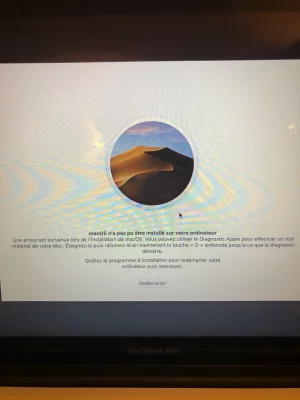

Salut à tous,
Je rencontre également un souci dans la mise à jour vers Mojave.
Je suis également sur un MacBook Pro mi-2012 High Sierra (i7, 8Go de RAM) sur lequel j'ai installé un SSD il y a quelques années. il fonctionnait à peu près parfaitement jusqu'à ce que je fasse l'erreur d'accepter cette mise à jour.
Après avoir tenté l'installation plusieurs fois, le même message d'erreur s'affiche (cf. photo ci-jointe). J'ai tenté le "diagnostic Apple" indiqué dans le message, qui n'a pas décelé d'anomalie.
J'ai ensuite tenté à plusieurs reprises le redémarrage en mode recovery comme indiqué par @macomaniac dans de nombreux sujets, et j'ai l'impression que mon disque dur interne "SSD" n'est pas reconnu (impossible de réinstaller iOS dessus, le disque dur ne m'est pas proposé).
Je copie dans le message suivant ce qui m'est retourné lorsque j'entre "diskutil list" dans le Terminal.
Merci beaucoup pour votre aide,

Salut à tous,
samu
