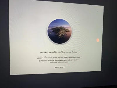

10.15 Catalina MacOS n’a pas pu être installé sur votre ordinateur
184 Go d'espace libre ! -->
- dans la fenêtre des 4 Utiltaires macOS > lance (enfin !) l'option : "Réinstaller macOS" => et choisis Macintosh HD comme destination lorsque cela te sera proposé.​
=> tu n'auras qu'à dire si tu as pu réouvrir ta session à la fin.

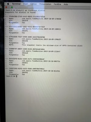

- effectivement > je me suis rendu compte (un peu tardivement) --> qu'en passant la commande d'affichage des snapshots et en examinant la date du plus ancien => on a le moment précédant le lancement de l'installation de Catalina. Donc le programme d'installation a créé ce snapshot en sauvegarde. Effectuer une restauration d'après ce snapshot => rétablit le volume de démarrage à l'état d'avant l'installation plantée.​
Passe la commande :
diskutil ap listSnaps disk1s1
  • les "1" de disk1s1 = chiffre un
  • la commande liste les snapshots existant pour le volume MAC AB HD
Poste le retour
Tu les collectionnes :hilarious: : tu en as 6 -->
- observe leurs dates et heures (tout à la fin) : est-ce que tu te souviens quel jour et à quelle heure tu as déclenché l'installation de Catalina ?​
Alors voici ce qui est à savoir -->
- un snapshot permet une réversion temporelle du volume de démarrage => à l'état qui était le sien exactement au jour et à l'heure mentionnés. Cette réversion ne prend pas une minute.​
Action ! -->
- quitte le terminal. Dans la fenêtre des 4 Utilitaires macOS > lance l'option : "Récupérer une sauvegarde Time Machine" et choisis le volume MAC AB HD comme bénéficiaire de la restauration. Tu vas voir affichés les 6 snapshots précédents. Tu n'as qu'à choisir comme source de la restauration par exemple celui où est mentionnée la date : 2010-10-09-213647 (soit hier soir à 21 H 36'). Presse alors le bouton qui lance la restauration.​
=> après moins d'une minute de travail > ton Mac va redémarrer et tu devrais pouvoir réouvrir ta session dans un volume retourné à l'état d'hier soir 21' 36'. Tu n'auras qu'à dire si ça a bien été le cas.
