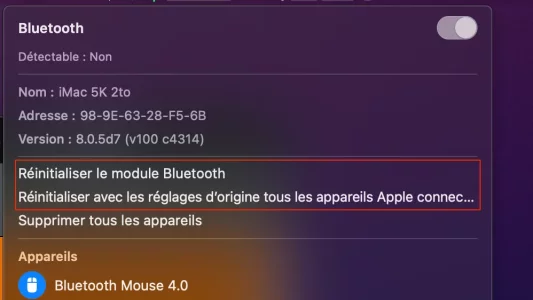

Je pense avoir fait tous les classiques
  • éteindre rallumer magic mouse 2 et iMac (2017)
  • remettre à zéro les paramètres d'origine (en passant par le raccourcis option+commande)
  • effacer tous les périphériques bluetooth (en passant par le raccourcis option+commande)
  • reset PRAM
  • effacement fichier com.apple.bluetooth.plist
MacOS voit bien la souris, me laisse la connecter. Cela va fonctionner quelques secondes, tout au plus une minute, et puis re-déconnexion.

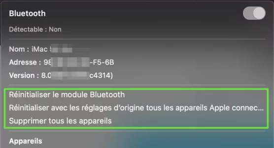

J'ai remarqué que j'avais même le problème avant mon ouverture de session. Ce qui écarte (n'est ce pas?) le fait que cela soit lié à mon profil.
Il y a moyen de faire un gros reset de la souris ? j'ai lu genre, on passe en OFF, puis en ON en laissant cliqué le bouton 10sec...
J'ai retenté un
Tout reviens sauf la magic mouse .... qui n'est même plus détectée même si j'éteins et que je la rallume....
