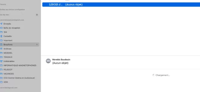

4- Quand je clique sur la ligne "Brouillon", on peut lire dans le corps du message "Téléchargement" avec une petite roue qui tourne.

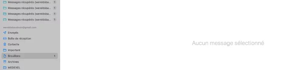

Mais après quelques secondes, mail quitte inopinément. Le message disparait mais reste dans la barre latérale "Brouillon" (voir pièce-jointe).

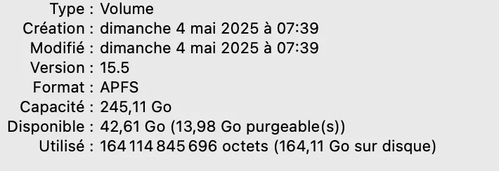

5- J'ai observé par hasard, que lorsque mail est en fonction, le volume de mon HD diminue et passe de 103 Go disponibles à seulement 42,61 Go.
Comme si mail "pompait" une soixante de Go ???

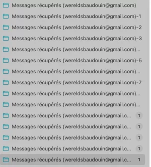

OK, je vais suivre tes conseils. Entretemps, par curiosité, je suis passé par Time Machine: l'appli MAIL apparait aujourd'hui mais pas hier, ni dans le passé (énigme?). Et j'observe aussi dans MAIL une apparition d'une floppée de "Messages récupérés" que je ne peux non plus supprimer ...

Pour les messages récupérés, un clic droit sur la boîte > supprimer la boîte.

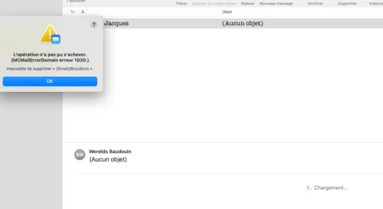

Super, on avance: j'ai supprimé les boites des "messages récupérés". J'ai alors essayé avec le boite "Brouillon" = message error 1030 (?).

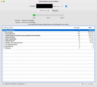

ET, concernant le mail dans Brouillons, lors de son envoi j'avais reçu un message en anglais du genre "le destinataire ne peut revevoir ce mail trop volumineux".
Donc, comme mail "mouline avant de quitter" ("chargement" dans pièce-jointe) il y aurait peut-être une piste de ce côté (gmail) comme si la pièce jointe faisait du surplace et bloquait ... non ? Si ? Je me suis rappelé qu'en faisant un clic droit sur la boite (Brouillon) on obtenait les données du compte et là en première ligne on voit le message "brouillon" de 13, 81 Go. Mais pas possible par là de le supprimer (un indice ?)

On ne peut pas supprimer la boîte Brouillons, c’est normal, c’est une boîte technique indispensable. Alors que messages récupérés n’existe pas en temps normal, ça n’existe que suite à un plantage de Mail.
Es-tu sûr d’avoir exploré tous les dossiers Brouillons ou Drafts dans le compte Google ? Normalement le message doit y être.
Ça me paraît trop radical de réinstaller macOS juste pour ça. Il serait plus simple de supprimer le compte Google de Mail dans les préférences de Mail > Comptes, puis de le recréer. Je suppose qu’il est en imap, donc il devrait être intégralement restauré.
