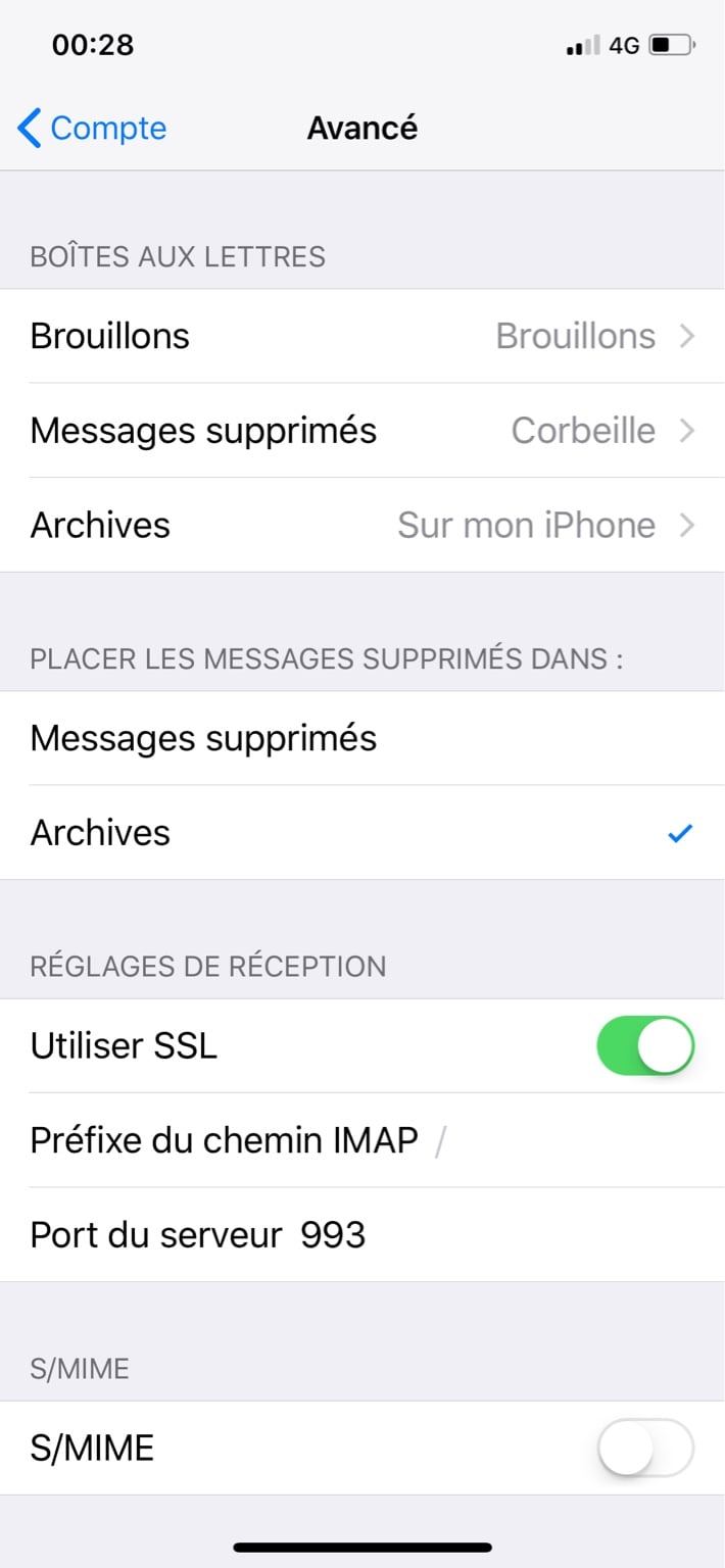

Bonsoir
Peut être devriez vous suivre mes réglages pour configurer votre compte mail pour les archives
Captures écrans
Dans « réglages « vous devez aller dans « comptes et mot de passe » vous cliquez puis choisissez votre compte mail et vous cliquez sur « avancé » en bas et ensuite procédez au réglages comme ci dessous

Merci pour cette réponse. J’ai essayé mais je ne vois pas l’evolution.
Peut être que je me suis mal expliqué : sur Mac, ils appellent ça une boîte aux lettres de la même manière qu’une boîte mail mais c’est juste en dessous avec le titre « sur mon mac ». On peut en créer tant qu’on veut et cela permet de classer, d’archiver les mails de manière durable. Et c’est ça que je veux dupliquer, si c’est bien sûr possible
