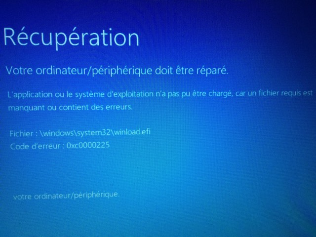

Premièrement, j'ai essaye de trouver un sujet qui se rapprochait le plus de mon problème mais en vain. Si je suis passe a cote, je m'en excuse d'avance... D'autre part, je n'ai pas d'accent sur mon clavier, donc veuillez m'excuser également pour ça.
J'ai voulu formater mon Mac (mon OS + Windows) pour repartir sur de bonne bases (sachant que c'était le bordel dedans). J'ai réinstaller Mac OS High Sierra et j'ai "tente" de repartitionner mon disque pour qu'il soit en un seul morceau (via le Disk utility). Mais j'ai fait des mauvaises manipulation et je me retrouve sans solution :
1) Lorsque je souhaite utiliser Boot Camp pour réinstaller Windows, cela m'affiche : "Votre disque n'a pas pu être partitionne". Ce qui ne me permet évidemment pas de réinstaller Windows.
2) Lorsque j'appuie sur la touche "Alt" au début, je tombe sur choisir le disque de démarrage, soit Windows ou Macintosh HD. Normalement, je ne suis plus cense avoir Windows dessus mais il s'affiche toujours et des que je tente de demarrer avec, cela m'affiche une erreur 0xc0000225 (cf la photo ci dessous)

ls -R /Volumes/EFI
  • à validation de la 1ère > une demande de password s'affiche (commande sudo) > tape ton mot-de-passe de session admin en aveugle - aucun caractère ne se montrant à la frappe - et revalide
  • la 1ère monte le volume EFI > & la 2è liste son contenu
Poste l'affichage de la 2è.

Dans le volume EFI > tu as un dossier EFI > qui contient ces sous-dossiers -->
/Volumes/EFI/EFI:
APPLE        Boot        Microsoft
  • seul le sous-dossier Apple est natif > les 2 autres ont été créés à l'installation de Windows et doivent être supprimés. Le sous-dossier Boot notamment contient ceci -->
/Volumes/EFI/EFI/Boot:
bootx64.efi
  • càd. un prédémarreur de Windows détecté par le gestionnaire de démarrage du Mac (touche "alt") --> ce qui lui fait afficher le pseudo-volume Windows
Passe la commande :
sudo rm -rf /Volumes/EFI/EFI/Boot /Volumes/EFI/EFI/Microsoft
  • avec authentification à l'aveugle
Je ne sais pas si le SIP (protocole de sécurisation) bloque une suppression de fichiers dans le volume EFI --> la commande passe si tu réobtiens illico l'invite de commande MacBook-Pro-de-Hugues:~ NAME$ sans commentaire. Si c'est le cas > repasse la commande :
ls -R /Volumes/EFI
  • et poste le tableau. Si tu obtiens un déni à la passation de la commande --> poste cet affichage.

La commande est bien passée. Il ne reste plus que le sous-dossier APPLE > les 2 autres (Boot & Microsoft) ont été supprimés.
Afin de tester -->
  • redémarre > avec la touche "alt" pressée > et contemple... l'absence de Windows
=> confirme si c'est bien le cas.
Yes, le Windows n'est plus la! Cela veut t'il dire que mon Boot Camp n'existe plus? Puis je re-installer Windows (via BootCamp) maintenant?
Théoriquement : tout est en ordre --> SSD repartitionnable & suppression des anciens exécutables Windows du volume EFI de l'ESP -->
  • tu n'as qu'à relancer l'Assistant BootCamp...
