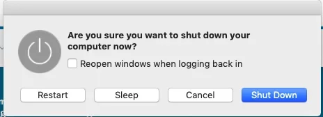

Depuis ce matin (il marchait tres bien hier soir), quand je l ai sortie de la veille (il était en sleep, comme souvent) il m a demandé si je voulais l éteindre alors que je n avais pas appuyé sur la touche d alimentation ni sur Pomme puis Shut down.
J'ai dit non, puis il s est éteint tout seul.
Bon, je l ai rallumé, et la pareil. Une fois arrivé sur le bureau, tout de suite fenêtre avec quatre choix (Eteindre, sleep, restrart et cancel) et quand je fais cancel après quelques secondes il s'éteint.
Le bilan c'est que mon MBA a 97% de batterie, il est branché au secteur, mais quand je l allume il s éteint après la fenêtre de chargement de session (apres le mot de passe).
Une ou deux fois j ai reussi a atteindre le bureau mais au bout de quelques secondes il me remontre la fenêtre d extinction et me propose d éteindre, de redémarrer ou de sleep (ou de cancel mais si je cancel ensuite il s éteint).
Je vous joins une photo de la fenêtre que j'ai aussi au démarrage à un démarrage sur deux.
J'essaye de faire un screen de l'autre fenêtre (celle qui me demande si je veux bien l'éteindre alors que je n'ai rien demandé) si je la croise à nouveau.
En fait j ai l impression que la touche alimentation/power on ou off agit comme si elle etait constamment enfoncée...

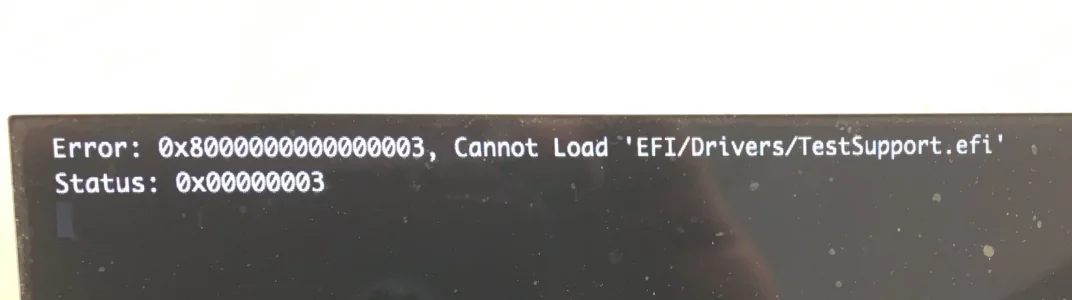

J ai essayé une fois de run le Diagnostic Apple (touche D enfoncée) mais
Unable to run diagnostic DEC500 et ensuite je ne peux pas faire la version online car il ne voit pas mon reseau wifi...
