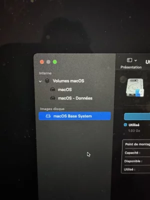

voilà mes instructions
  • booter en mode recovery (maintenir la barre espace au demarrage) pour faire apparaitre le volume recovery et le selectionner
  • lancer l'utilitaire de disque pour verifier :
    • le nom des volumes et du dossier de données (moi macOS et Données) - si macOS - Données est grisé, le selectionner et choisir l'option Monter
(la partie surlignée concerne le montage du disque de données vu au dessus)
  • Tapaer les lignes de code en adaptant le non du volume et des données. Mes instructions sont
