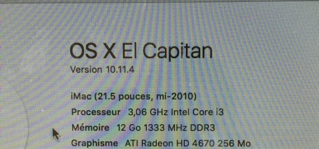

Bonjour, mon iMac a redémarré tout seul et est resté bloqué sur le menu pomme avec barre de chargement à moitié
L iMac démarre en mode sans échec mais avec un texte sous le curseur de la souris
J ai essaye de réinstaller le système, ce quia fonctionné quelques minutes puis le texte sous le curseur de la souris est réapparu et fait planter le système ( plus possible de cliquer)
Quand je redémarre l iMac il reste bloquer sur le menu démarrer ( avec chargement à moitié)
Avez vous une idée ?carte graphique? Carte mère ?
La dernière version
Quand l os ce lance, soit il reste bloquer avec le logo Apple.
Soit une fois lancé, il fonctionne 2 min et apres l écran ce bloque avec le texte sous le curseur de la souris cf photo plus haut.

Quelle version exactement d'OSX et des captures d'écran qui puissent être exploitableS

Oui j ai fait le sos en mode recovery et réinstalle toujours depuis le moderecovery mais sans résultat. : ca refonctionne quelques minute et des que je lance une application le texte Avec le pointeur de la souris réapparaît et cela bloque le système
