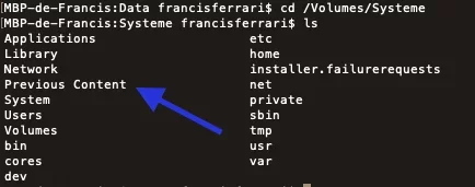

quand j'ouvre terminal
ça commence par
Last login Sat June 22 10:36:01 on console
mkdir: /Volumes/data/francisxxxxx/.bash_sessions: Operation not permuted
touch: /Volumes/data/francisxxxx/.bash_sessions/3EBCAB4C-0CFE-43C2-846E-D2785540B2A8.historynew : Pemrission dieu
MBP-de-Francis:(caractère que je sais pas faire genre de virgule horizontale) francisxxxx$

Si les intitulés sont les mêmes > passe la commande :
sudo chown -R francisxxxx /Volumes/Data/francisxxxx
  • où tu remplaces chaque fois les xxxx par les vrais caractères
  • à validation > une demande de password s'affiche (commande sudo) > tape ton mot-de-passe de session en aveugle - aucun caractère ne se montrant à la frappe - et revalide
  • la commande instaure l'utilisateur francisxxxx en user (= propriétaire) de tous les dossiers & fichiers contenus dans le dossier francisxxxx du volume Data. Elle passe sans affichage si elle passe (parfois quelque fichiers déclarés récalcitrants).
Cela fait > redémarre une fois et reloge-toi dans la session Francis Xxxx -->
- est-ce que tu n'as plus les messages d'alerte concernant la Bibliothèque ?​

En cherchant dans le clone j'ai retrouvé mes applications, elles sont dans un dossier nommé "previous content" mais ne sont pas dans le dossier "application"
dossier"privons content" que je retrouve sur le volume système sur le MBP. (normal c'est le clone du clone)
Si je lance une application en cliquant sur son icône depuis le dossier Previous Content elle fonctionne, je retrouve mes données et les applis tel que lors du dernier usage - excepté pour Mail.
Dans ce dossier Previous content je retrouve aussi le dossier utilisateur avec mes anciens compte.
