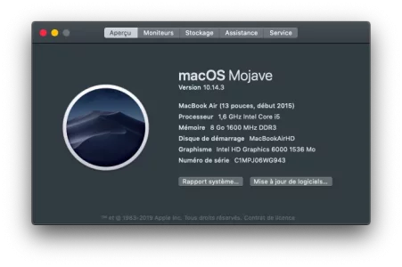

Oui, mais je suis à la version 10.14.3 et je voudrais passer à la MAJ 10.14.6.
Car par exemple iMovie ne fonctionne pas sur ma version mais sur celle que je souhaiterais mettre à jour.

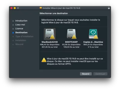

Mais maintenant j'ai un autre souci !

Mojave reformate en principe le disque pour le mettre au format APFS.
Mais peut être que la partition Windows gène ? Mais je ne saurais pas t'aider…
Je vais céder ma place aussi, car je ne " comprend " pas pourquoi tu n’es pas " déjà" en apfs ...
BootCamp ? ( je n'utilise pas )

j'ai tenté de réinstaller Mojave sur mon Volume fonctionnel HDD-Mojave-jhfs+ et j'obtiens un Volume grisé et une fin de non-recevoir pour une réinstallation de Mojave, comme toi.

après vérification de la Rom de démarrage comme citée au post #12 au cas où elle empêche une MàJ, voici un moyen, parmi d'autres, de te dépanner.
dépannage avec CarbonCopyCloner Carbon Copy Cloner (gratuit 30 jours) :
TRÈS IMPORTANT --> vérifier que le support physique SSD 1TB interne a bien (OBLIGATOIRE) un format de Table de Partition GUID car sinon il faudra le faire et perdre sans doute le volume BOOTCAMP de 200 GB, à voir en priorité.
si oui alors:
  1. clonage sur un support externe de 500 GB ou plus, préparé avec un format de Partition GUID et un système de fichiers APFS
  2. démarrage sur ce Clone pour savoir s'il est fonctionnel et toutes les données présentes.
si oui alors,
toujours démarré sur le Clone:
  1. avec son utilitaire de disque Effacer* le Volume MacBookAirHD en le mettant à zéro avec un système de fichiers au format APFS
  2. rétrocloner
n'ayant pas Windows d'autres membres pourront te conseiller sur cette histoire de partition Boot Camp.
*Effacer voir la copie d'écran ci-dessous
