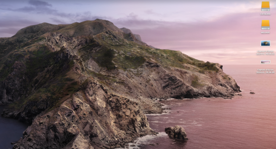

J'ai dut faire une erreur quelque part.
Quand je redémarre le Mac, j'appuie sur la touche ALT, mais il ne se passe rien.
L'ordi me demande le mot de passe et je me retrouve avec plus rien sur le bureau sauf 2 icônes de disque dur:

J'avais fais des captures d'écran, pour les poster, mais je n'ai plus rien sur le bureau de Mojave. Avant, j'avais pas mal d'icônes pour accéder en direct à l'application. Pareil pour la barre en bas. J'avais Google, Steam, Imprimante ECT......Capture d’écran 2024-09-02 à 19.41.57.png

Ensuite l'ordi à redémarrer, donc, au bruit d'ouverture, j'ai appuyer sur ALT pour choisir disque, mais rien. Il y avait a barre de chargement, il m'a demandé mon mot de passe et voir la 1ère capture.

J'avais fais des captures d'écran, pour les poster, mais je n'ai plus rien sur le bureau de Mojave. Avant, j'avais pas mal d'icônes pour accéder en direct à l'application. Pareil pour la barre en bas. J'avais Google, Steam, Imprimante ECT......Voir la pièce jointe 298427
Comme j'avais imprimé ton message N°17, j'ai suivi pas à pas.
J'ai renommer mon SSD en MOJAVE, ensuite partager 2 de ton message.
En 3, j'ai téléchargé CATALINA via le lien.

OK donc tout va bien, tu as apparemment bien installé Catalina sur le volume éponyme, et tu viens de démarrer dessus, donc la session est vide car le systèmes est neuf, ce qui est normal.
Dans les Préférences Système > Démarrage, clique sur le cadenas pour déverrouiller, puis sélectionne le volume MOJAVE et redémarre. Tu devrais retrouver ta session précédente.
