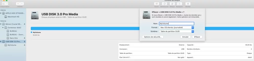

Je suis là avec une clé USB 3.0-32 Go. Formatée MacOS étendu(journalisé) Schéma: Table de partition GUID.
Pour l'instant, tout est correct.

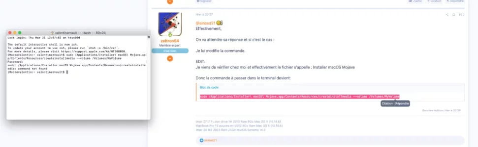

J'ai tout effectué dans l'ordre comme indiqué, et dans le Terminal, tjrs la même phrase:
"command not found". ( Voir capture d'écran )

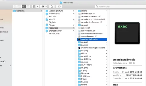

Ce message d'erreur indique qu'il ne trouve pas le fichier! soit parce qu'il est absent soit il n'est pas bon !
Pour essayer de regarder s'il y a bien le fichier peux-tu faire :
Dans ton dossier application
Clic droit sur le fichier "Installer macOS Mojave" -->afficher le contenu du paquet
Tu dois voir un dossier "Contents" --> double clic dessus
Tu dois voir plusieurs dossiers dont un "Ressources" --> double clic dessus
Tu doit voir plusieurs fichiers et dossiers dont un s'appelle "createinstallmedia" avec une icone toute noire marqué exec
As-tu ce fichier ?

Ben non justement ! Le fichier s’ appelle »installer macOS Mojave » et pas « install macOS Mojave « !
Normalement ça passe quand même puisque j'ai testé de nombreuses fois. Le problème est ailleurs et en effet il faut se pencher sur createinstallmedia.
Il ne faut pas changer le nom du chemin d'accès dans la commande createinstallmedia dans toutes les langues c'est :
sudo /Applications/Install\ macOS\ Mojave.app/Contents/Resources/createinstallmedia --volume /Volumes/MyVolume
(sous réserve que la clé USB qu'on se prépare à effacer s'appelle bien « MyVolume » )
(sous réserve qu'on n'aie pas non plus renommé le .app d'installation de macOS depuis son téléchargement, et qu'il se trouve bien dans le dossier /Applications du disque de démarrage du Mac)

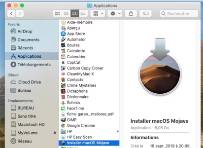

@Killer68 peux-tu poster une capture de la fenêtre d'information (command i) de l'installateur de Mojave qui est dans ton dossier Applications ?

C'est bien un problème de langue, même si le fichier s'appelle installer il faut bien appeler Install !
Bon après plusieurs test chez moi la bonne commande est bien:
Donc a essayer avec cette commande et avec une clef qui s'appelle bien MyVolume
Ou essayer avec cette ligne de commande...

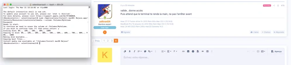

Je viens de retester, et maintenant j'ai une clef Mojave bootable qui fonctionne ! ;)
Je vous joint la capture de l'appli "Installer macOS Mojave"

Donc c'est bon !
Relance la procédure avec la commande du post ci dessus #72
Je pense que cette fois, c'est la bonne.

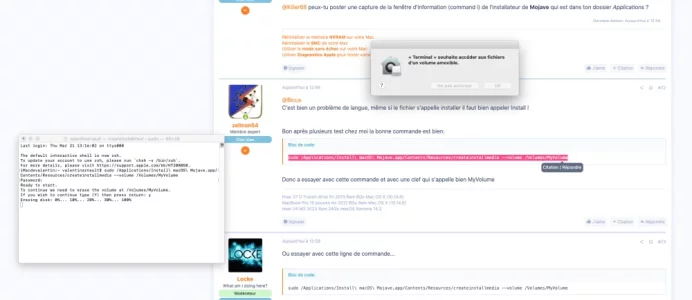

Je vous envoie la capture.
Le Terminal souhaite accéder aux fichiers. je clique sur OK ?
valide , donne accès
Puis attend que le terminal te rende la main, ne pas l'arrêter avant
