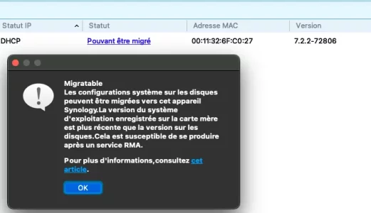

Alors installation sur un seul disque sans aucun problème, ça fonctionne.
J'ai remis les 5 disques et, juste pour voir, j'ai démarré.
L'assistant Synology le trouve avec comme statut "Pouvant être migré".
À ton avis, j'essaye la migration ou je fais quand même un reset ?
    17,9 KB · Affichages: 11
Nickel, fais la migration il va re-installer DSM
