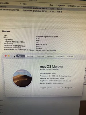

Si je lance la mise à jour à partir de High Sierra en ayant ma GT120 branché en parallèle de la 5700 XT, message d'erreur concernant la GT 120 non compatible metal. Idem en me faisant une clef USB d'installation de Mojave et en bootant dessus. J'ai pris donc un autre SSD, je l'ai mis sur mon macbook pro (MBP 9,2, compatible Mojave et Catalina), j'ai installé Mojave dessus et je l'ai mis sur le Mac Pro. Ça démarre nickel, ça fonctionne avec des artefacts video (normal vu que je suis sur la GT 120), mais la 5700 XT n'est pas reconnu (mais visible). Eh bien oui, si tu avais mieux cherché, tu te serais rendu compte que la 5700 XT est prise en charge qu'à partir de Catalina !!!! Oui oui, merci, j'ai bien compris ! :) Dommage ! Donc, moi qui comptait réinstaller Mojave sur le Mojave installé sur le MBP histoire de lancer la mise à jour du firmware.... raté ! La carte (GT120) n'est pas compatible Metal ! Ah bon ? Mince alors !!!.

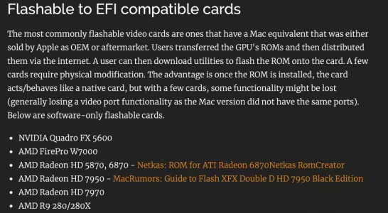

Est-ce que tu peux la flasher cette carte si tu as un PC fixe (ou bootcamp) et laisser que celle là ? Elle est marqué comme flashable sur le The Definitive Classic Mac Pro (qui vient du groupe MacProUpgrade), donc tu pourrais laisser que elle le temps de l'upgrade comme la gt 120 n'est pas compatible/ne marche pas avec Mojave...1604070930061.png
Salut @CM17,
Merci pour l'information, mais apparemment, d'après la liste, il n'y aurait que la R9 280 / 280X qui serait flashable. Je vais tout de même zieuter voir si la R9 290 peut être flashée. Au pire je peux sûrement me monter un pc à la va vite pour la flasher, encore faut-il qu'elle le soit !
