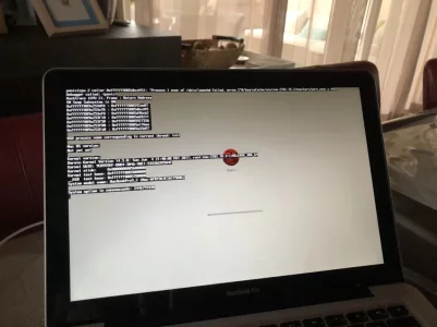

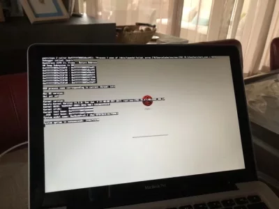

J ai clic que sur El Capitan j ai commence a l installer puis un message d erreur impossible d aller jusqu au bout et maintenant impossible de redémarrer mon odrdi voici ce qui s affiche :
et désolée du coup je n ai pas pu voir pour la ram mais normalement j en ai encore.
Le noyau (kernel) plante (panic). Cela peut avec une cause logicielle mais aussi une cause matérielle.

Désoler pour toi Christelle*, tu as fait la mise à jour dans le vide (car elle ne servait à rien cette mise a jour vers El Capitan) et elle n'a même pas fonctionner et a mis ton ordinateur dans l'embarras... J'espère que tu n'es pas en colère :sorry:.
Il te faudrait un disque externe, y installer un OS dessus, démarrer sur ce disque externe, et voir si ton dd interne monte / comment il monte / est ce que les données sont toujours présentes.
Réactions: Moonwalker et Findor
Si les données de ton disque interne sont encore disponible, on pourrait cloner tes données sur un DDE > pour réinstaller ton Mac en gardant tes données.
Je peut te fournir un tuto pour faire tout ça --->
Éteint ton mac puis démarre le en pressant les touches : Cmd ⌘ + Alt ⌥ + R.
Cela va démarrer ton Mac via internet > il te faudras donc taper le mot de passe de ton Wifi pour effectuer un téléchargement de envions 500 Mb.
Après un "long" chargement tu devrais arriver sur la fenêtre des 4 Utilitaires de macOS.
Va a la barre de menu supérieur, puis clique sur > Utilitaires > Terminal.
- puis écrit les commandes (l'une après l'autres) :​
sw_vers -productVersion
diskutil list
Appuis sur entrer ↩︎ puis poste le retour en photo.
