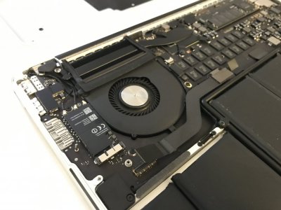

Qu'est ce qui est débranché ? J'arrive pas à voir…
    62,9 KB · Affichages: 220
Réactions: Sly54
Oui exactement, le wifi ne fonctionne pas non plus car il est sur cette carte.
Donc carte branchée, la machine est bloquée, carte débranchée Big Sur est opérationnel… J'espère que c'est un gros bug Big Sur et que ça sera corrigé bientôt !
